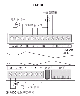

我用西门子S7-200 CPU224与EM231相连,按书上说明接好线,设置好开关,读取AIW的值却一值为140左右,不随输入值变化。??  SMB8值为24,应是有智能模块,I/O类型为开关量,????  2AI或8DI?????, 无输出。 SMB9为0,无错误。
是不是要在软件和硬件上进行什么设置?敬请各位高手指教。

EM 231端子连接图

非常感谢您的回复,不过这些资料我都有,按图接线后,PLC读入的AIW0-AIW6都是140左右,没什么变化,SMB8为24,显示I/O为开关量,2AI,与实际不符,为什么?

电压电流信号都试过,我用稳压电源给输入端施加一定的电压,也用电源串接电阻后输入13mA的电流,但读出的数值没变化。EM231在软件上有没有设置,要不要启动后才模数转换????是不是直接读AIW0,AIW2,AIW4,AIW6就行。

直接读就可以了。不过我怀疑你的EM231不是6ES7 231-0HC21-0XA0  ,另外还有两种是热电阻输入和热电偶输入的。

我的EM231上标的是 231-0HC22-0XA0  ,肯定不是热电阻输入和热电偶输入的,0HC22与0HC21有什么区别?为什么读不进数,不会有假冒产品吧???
