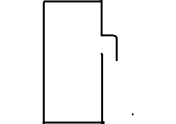

进出风口这么样子处理下效果怎么样?

楼上的制作方法可行,水应该是溅不进去的了。

楼上的方法不错,进风口如往柜子的下部多移动一些会更好。

只是个想法示意图,具体楼主得看看现场了。
