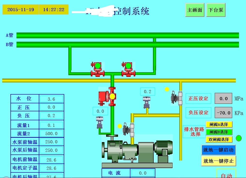

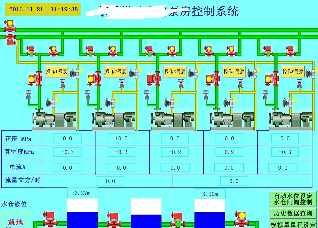

发表于:2015/11/23 16:00:51
上次发的帖子
http://bbs.gkong.com/archive.aspx?id=413308
上次有坛友说是菜鸟,垃圾 也没什么,无所谓的。都是简单控制。

不错,楼主这个画面是组态做出来的吗,觉得比触摸屏的效果好看多了

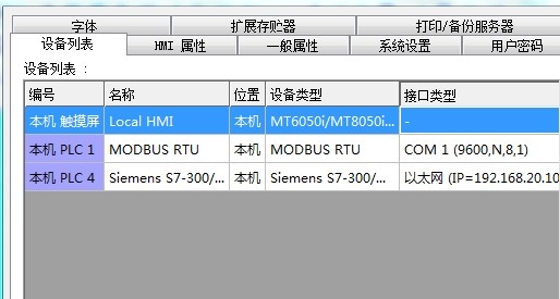

楼主用的是什么上位机?

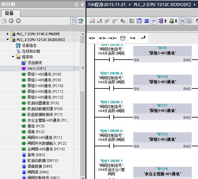

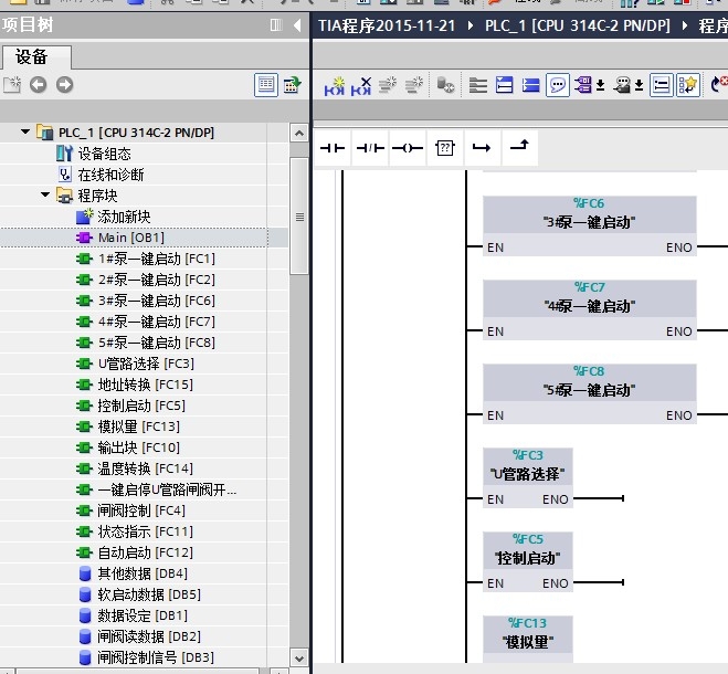

5台软启动的RS485通讯没什么问题。
这21台闸阀和一个485通讯模块同事通讯,速度确实是慢的很,让人接受不了啊。
所以在PLC2的通讯中就做了7个闸阀通信程序。5台泵的是和3台闸阀建立连接,还有主管路和水仓的共6台闸阀建立连接,还有在主画面的21台闸阀一起连接。(主画面中不进行控制,所以21台都连接了)。
开哪一台泵组,就和哪个单元的3台闸阀建立连接通讯,通讯成功后,再检测主管路闸阀的关闭状态,然后根据所选择的的U行管路,来打开或者关闭上U管路的闸阀。
再开射流球阀抽真空,负压达到要求 开水泵,正压达到要求开闸阀,关球阀。
每台泵组之间的闸阀单元通信之间还不可互相影响,特备是自动和 上位机远控时,所以程序做的有些复杂了。

回复 #1楼 zhyi0214
这个是触摸屏表情 MCGS的  上位机的没发  主画面样子相似。

回复 #2楼 cg319
研华的工控机  用VB做的。 这个图是下位机 触摸屏的  MCGS的。

楼主画面一看就没有认真做,你看看你的管子转角处都没有上弯管,接头处也没有弄转接头。还有闸阀处也要好好弄一下。技术好也还要态度好撒。你说是不是楼主?
补充一下楼主这个系统还需要314这么高级的么?  我个人认为200smart就可以轻松应对,还支持通过以太网直接S7通信组态触摸屏和上位机。
