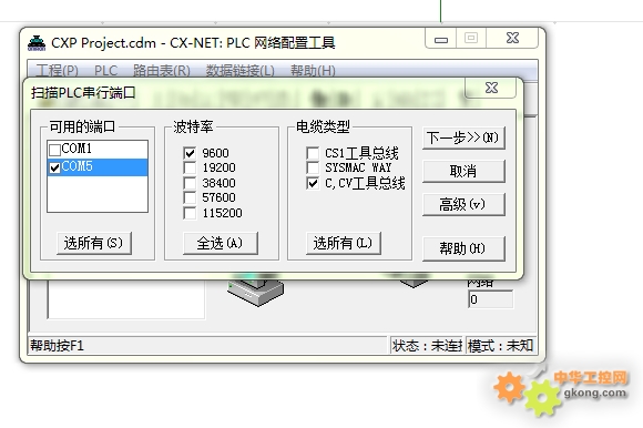

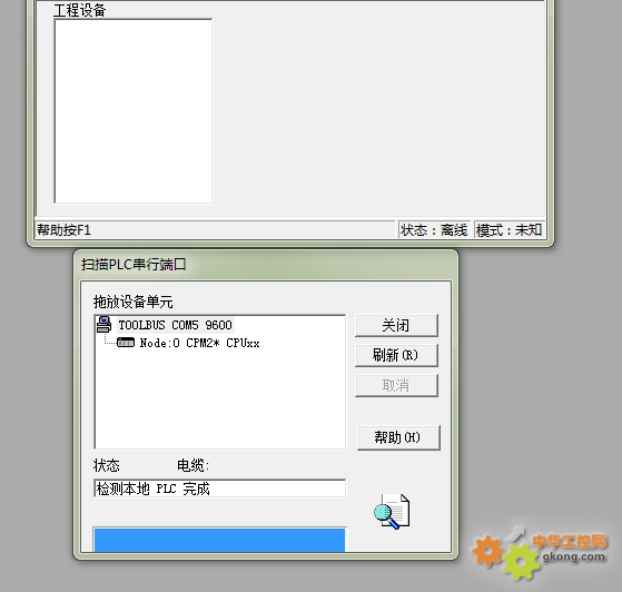

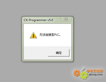

弄检测到但是连接不上这是什么原因

检测的时间plc上面的comm指示灯一闪一闪的

那位师傅给看看是不是那设置的不对

usb转接器的?

通讯不稳定吧?换通讯电缆试下。

回复 #3楼 ytleaderplc
是的

回复 #4楼 zzn6737
弄好了开始的时间网络类型没选对
