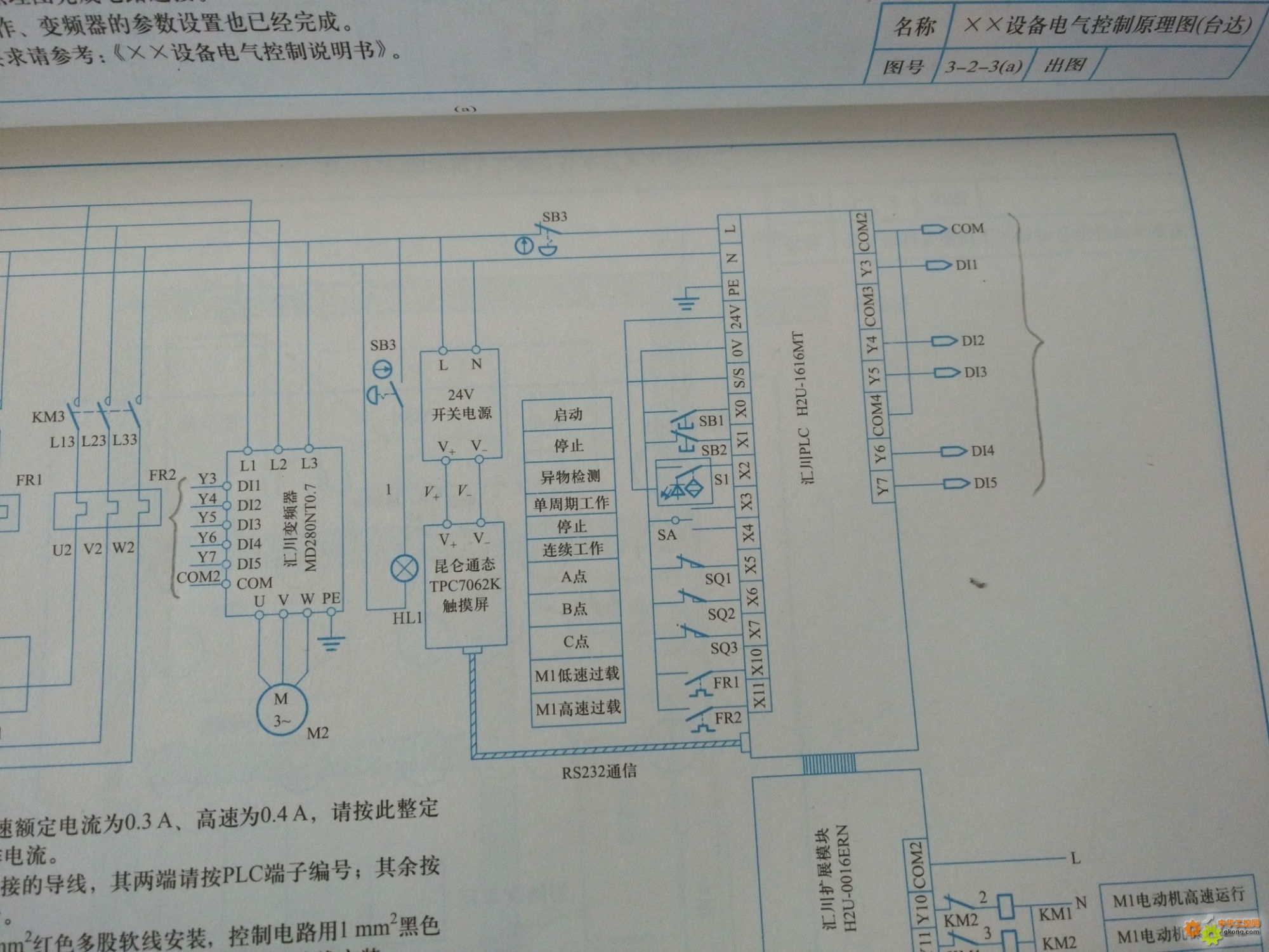

以下是引用sweet175在2015/11/23 10:04:30的发言:
我明白了,那么晶体管式的PLC是怎样实现控制的呢?
PLC的晶体管输出端口通过接入中间继电器,使用中间继电器的常开触点来控制变频器的段速控制端口。

回复 #10楼 cfg168
也可以不用中间继电器,根据变频器端子高电平有效还是低电平有效把PLC的y输出点c公共点接入相应端子即可。

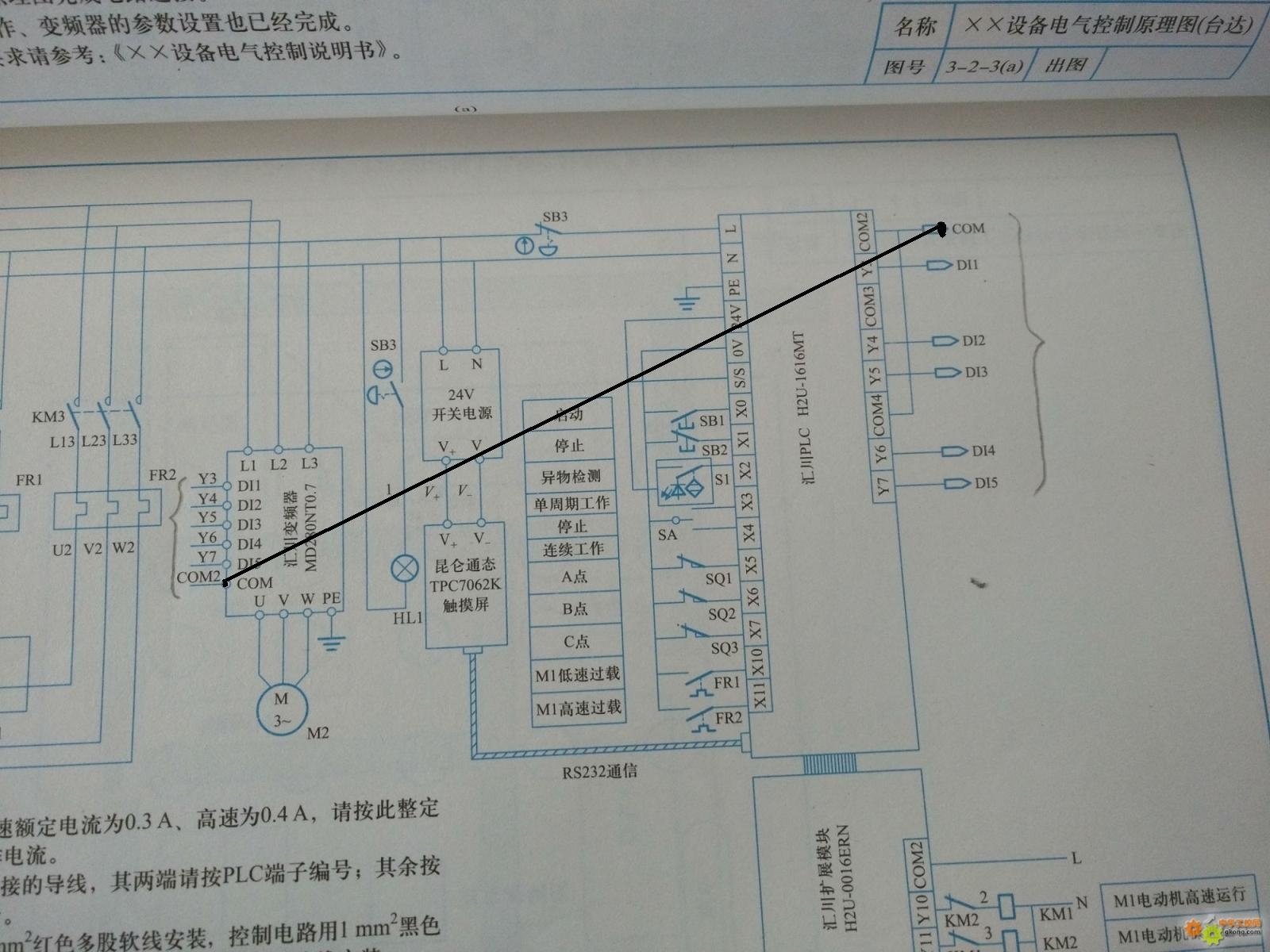

回复 #6楼 cfg168
那么这个图片的意思是怎么控制变频器的呢?

#13楼
以下是引用sweet175在2015/11/23 12:03:44的发言:
看变频器怎么设置,PLC程序怎么写的,Y3-Y7分别与com接通。

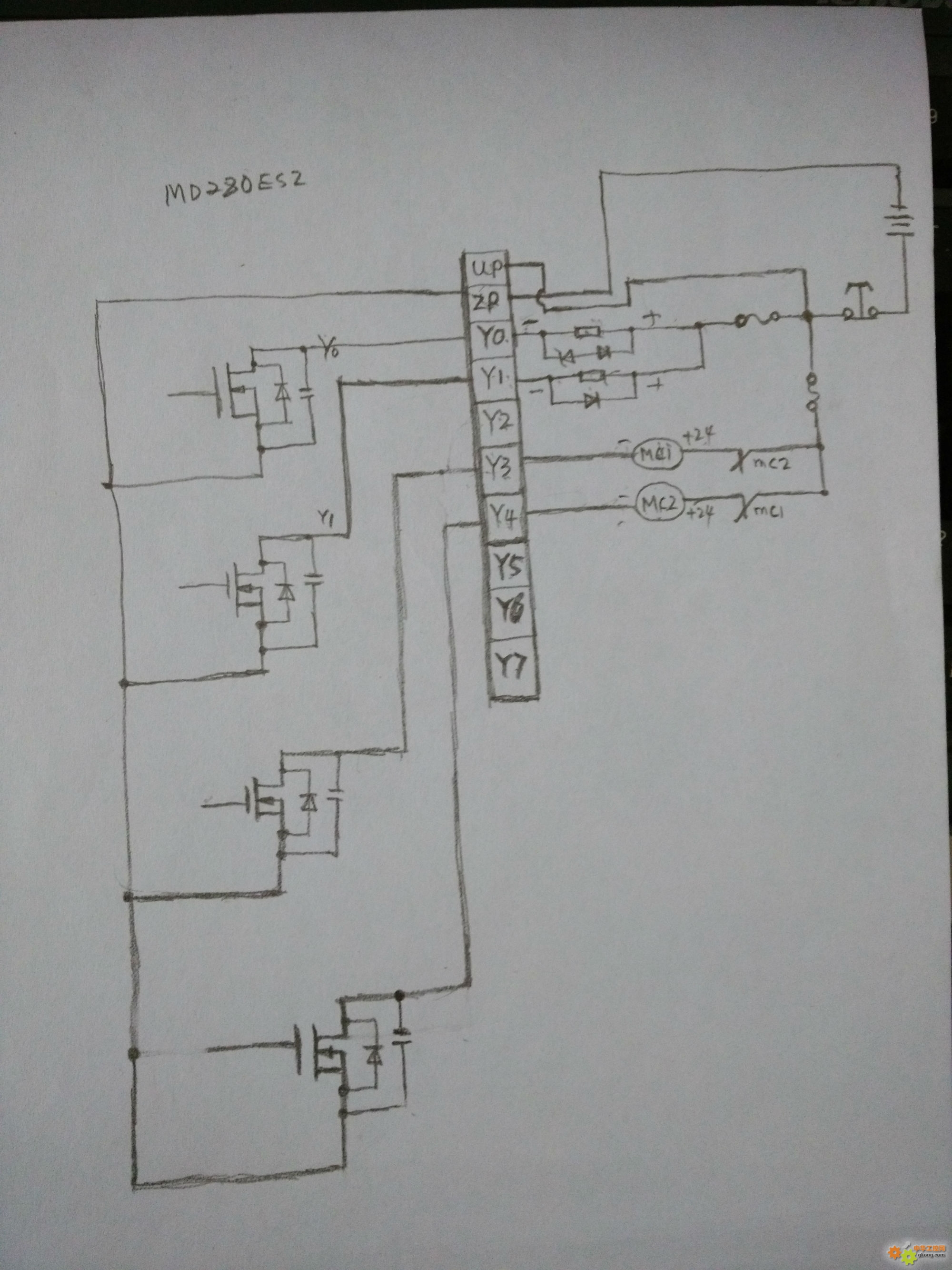

假如Y3与Y7有输出,这个PLC是需要内接24V直流电源的,那么ZPO公共端带负电的话,在PLC内部导通时相当于一根导线,Y3与Y7短路,在变频器端子那里的话Y3与Y7也就变成了公共端ZPO。我不明白的是,在变频器那端彼此之间短路了,它们又是怎么工作的?(那个型号标错了,应该是DVP32ES2)

#16楼
变频器的端子控制是需要无源接点吧,比如继电器的触点。晶体管输出型的PLC,当纯的on/off能达到启停变频器的效果吗

#17楼
变频器的端子控制是依靠和COM端子短接之后才有效的,也就是高电平或者是低电平有效。
当使用晶体管输出的类型的PLC进行控制的时候,晶体管只负责导通高电平或者低电平,完全可以用来驱动变频器的端子进行输入让其有效。

#18楼
用作变频器多段速端子的多段速长功能对照手册事先定义好,工作时依靠其与公共端的接通与断开顺序就能实现多段速运行,这个功能可用接在多段速端子的外部硬开关或与PLC输出端子连接都可实现。
