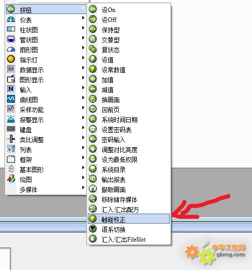

前几天玩台达的,编程的时候,可以 做一个这种页面校准

以下是引用bnnyygy在2015/11/22 11:08:59的发言:
如果是hitech的屏就自带有校正功能

发表于:2015/11/22 12:08:00
呵呵;请讲清型号,有些矩阵电阻屏是不能校正的,只能整个更换了;
