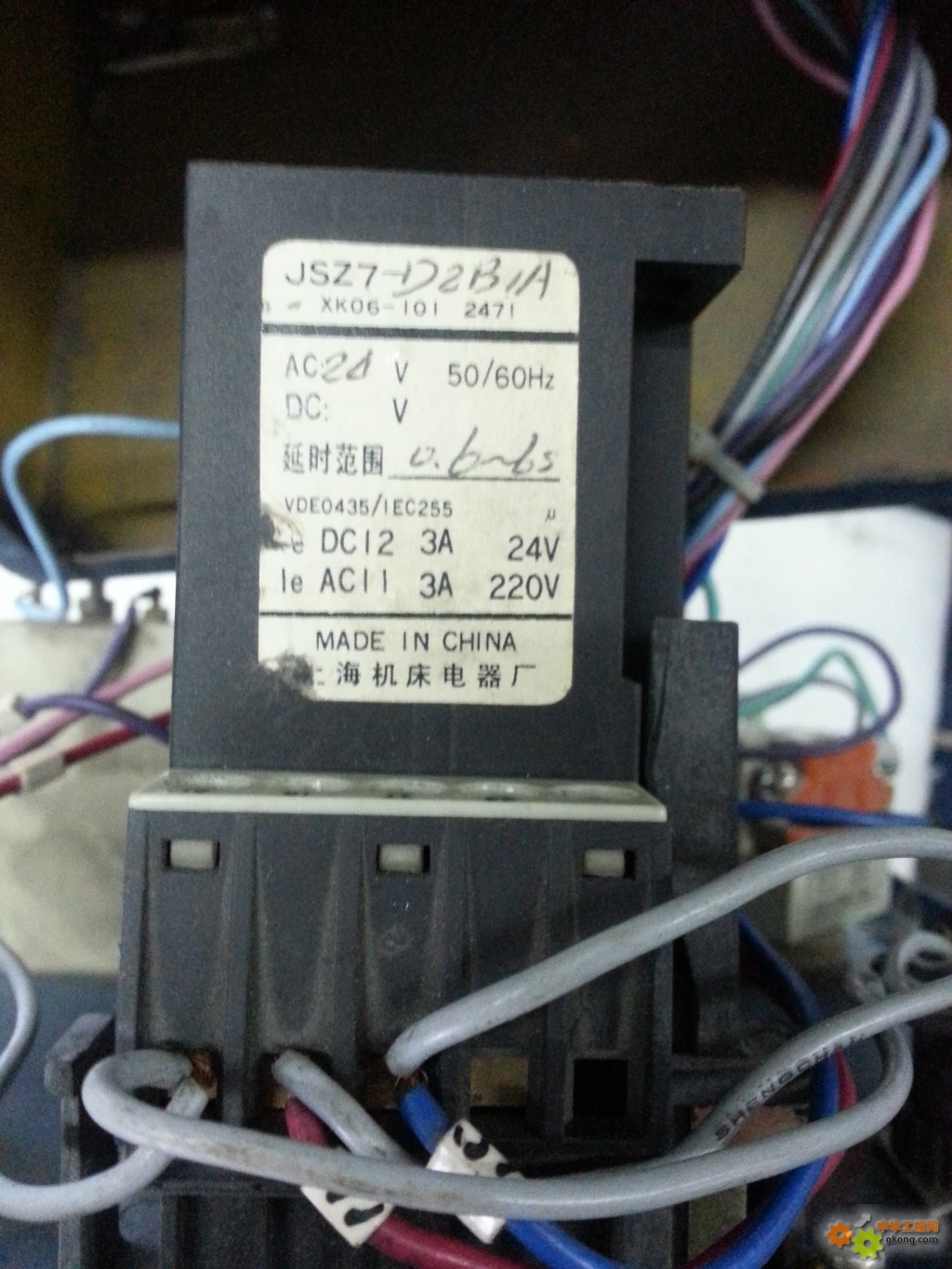

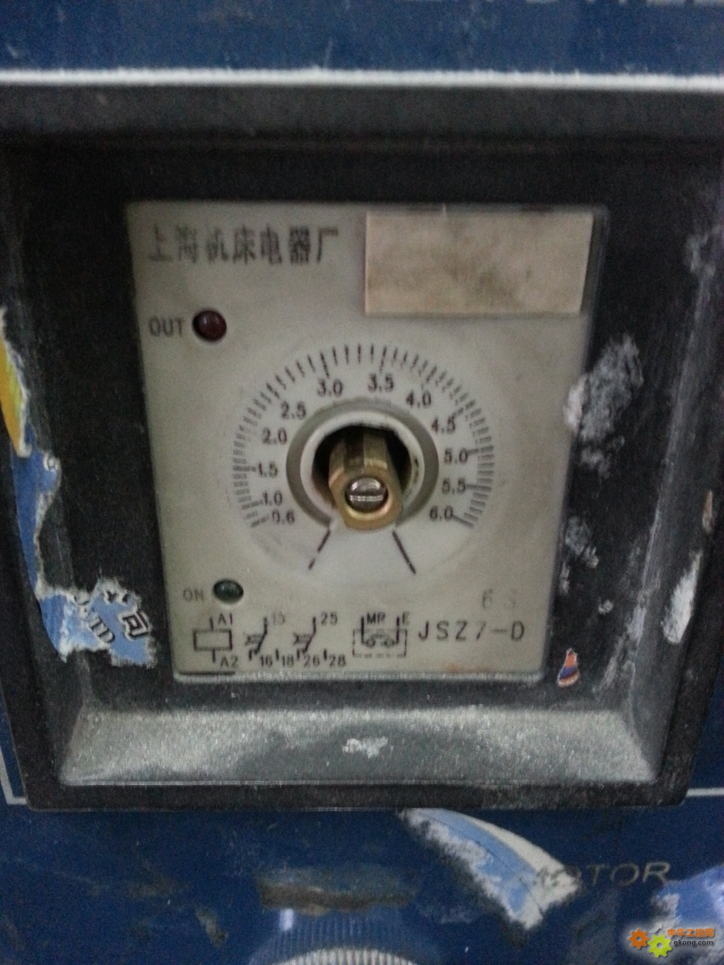

最近维修一台老裁纸机 发现时间继电器坏了 买不到一样的产品 该用什么替换啊?

把接线柱的接线端子拍个全景+看好端子上面的标记,比如总共接入了多少根线,具体接了哪个端子。
其实这种维修代换对于专业人事是小菜一碟。其实就是两组延时通电触点+复位端子。

没有接线图也帮不了你,这个是可以改线路的

这个看图像断电延时?不过一般都是通电延时,楼主可以根据工艺或电路图逻辑判断是否,市面很多的,应很好配的。

可根据电路要求,或者原有时间继电器功能,选配代换型号(但我对现在的器件不了解);可参看产品样本,亦可询问商家。
图示是断开延时、延时范围0.6~6s、控制电压交流24V,等;搜索,好像能够找到JSZ7。

某西某泰的不要太多了

这个很好弄的 ,把电路理清楚了就好 ,延时器就是个延时单位,延时线圈和延时触点。

谢谢帮助 是信号断开延时的 有一个AC24V 信号输入端 信号断开时开始延时

是的 但是是JSZ7-D系列的 没买到 想问下有没有类似的 带有信号输入控制的时间继电器 数字的 国产的都行
