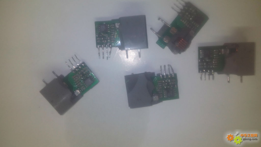

客户送来几台台安N21.5的变频器,检查后发现竟然都是霍尔损坏。
因为手头没配件,所以尝试修复霍尔。打开外壳电路被一层软胶封住了,不过很容易剥开。

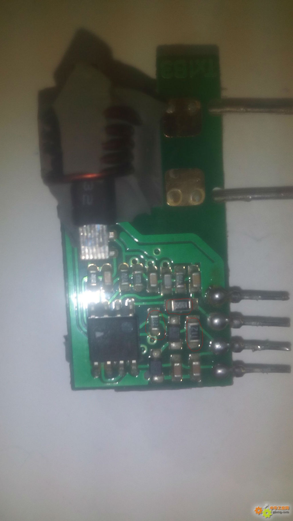

原件并不多,用最笨的办法先易后难,数字万用表先挨个排查贴片电阻,很幸运,几片板子上都发现了阻值无穷大的电阻,尤其是标1.1K 1.2K 100Ω的那几个贴片电阻坏的最多.
换好后试机已经正常.
