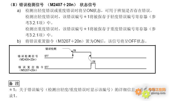

运动控制器中定位信号M2487,请问具体是什么错误信号?在手册中查到这个--想问一下这个报错是什么问题引起的怎么解决

这手册再往后几页有介绍什么原因会引起这个信号的

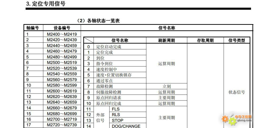

我看到过这里 但是看不懂编号怎么确定是 M2487 可否指教一下

2407+20n 表示的就是2487 么~ 怎么算出来的啊

n是代表第几轴,上面表格很明显啊,要看是什么故障要去查D或者R元件。

好的谢谢 知道N的意思了 看手册不仔细~~
