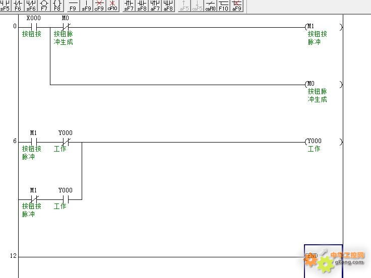

那位大神帮我解答一下下图程序详细工作过程?

单键启停程序

首先,请记住,程序的扫瞄是从上往下扫瞄的。
x0按下,m1得电,y0得电。
至于m0会阻止m1得电,那是下一个扫描周期的事情了

当扫描到输入映像区x0=1时m0,m1是同时为1,m1=1把y0=1放在输出映像区,在下一个扫描时,m0触点断开了m1,即m1=0,扫描到y0从输出映像区取出时,由于m1=0,因此y0自锁的点通过m1的常闭点接通y0线圈使y0保持为1.

停止的过程是怎样的?谢谢

一直对PLC的工作过程不清不楚,书上说的太笼统,能详细说一下吗?或者是这方面的例题

停止是m1接通1个扫秒周期断开y0自锁点,由于此时启动点被y0以断开。

YO接通后,M1再脉冲接通时,Y0线圈所在一行 因Y0的接通而Y0常闭点断开,其下一行因M1的接通而M1常闭点断开,故Y0的执行条件不满足(是断开的),所以Y0断开。
到下一个扫描周期,因M1断开,Y0保持断开。
