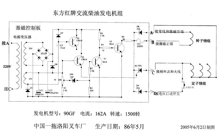

我为别人修理一台90KW柴油发电机组,我按照实物绘制了激磁电路原理图(以供各位参考),请问各位师傅,此电路应如何调试才能使其工作在最佳状态?

我上传的原理图怎么看不到呀?如何做才能让各位看到我绘制的原理图?

传到那里的啊!!

我是在发帖子的时候上传的,我没上传过图片,也不知传到哪里了,您能教我吗?

你在发的时候先点哪个浏览找到要上传的图片,然后在点上传,等显示上传成功了,你在点OK发表帖子

请教90KW柴油发电机组激磁电路问题
师傅,上边是那个原理图,请您和大家帮忙给看看。谢谢!
