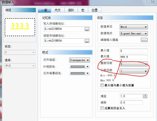

不知道如何在台达触摸屏上显示带小数的值,PLC的D值是整数,如何设置小数的?000.0的

数据寄存器属性那里有这个功能的,看我的截图

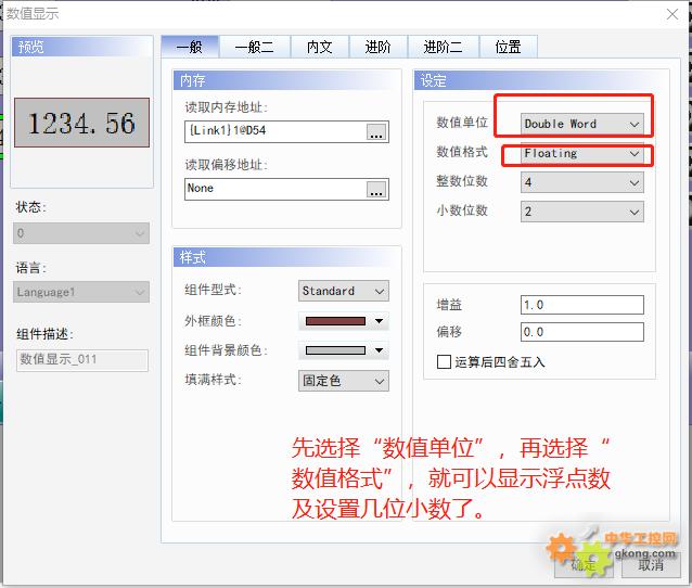

其实整数设置小数点,只是用小数点来显示缩小PLC中的值,并没有改变这个值是整数,就像读台达变频器的485通信地址的频率,这个参数是有2个小数位,所以在触摸屏上显示时,整数设置了小数点位数,如果你计算出来的值是浮点数,触摸屏上显示浮点数时,先选择“数值单位”“双字”,再下面选择"浮点数“显示就可以了。如图
