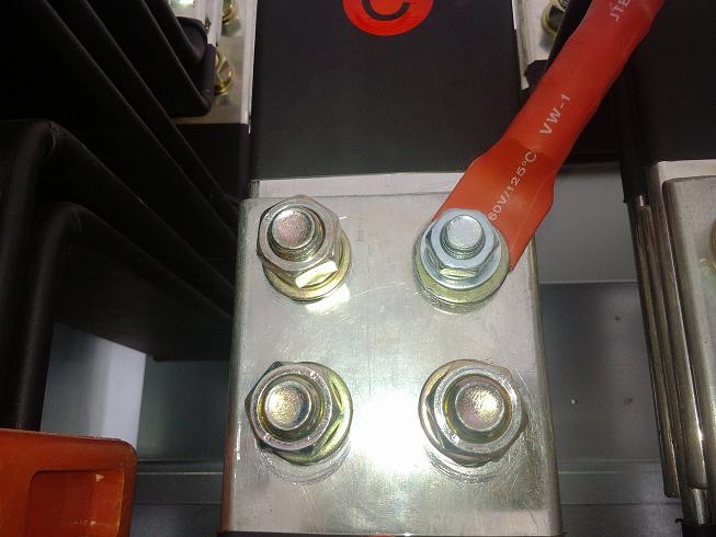

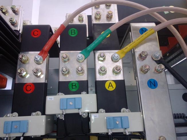

低压进线柜,因一时半会不投资买变压器,临时接入一路电源。看那工艺是不是该返工?小电流是没什么问题。
局部特写:

应该还OK吧、见过比这更糟糕的。只是楼主的电柜使用在什么地方的,会不会影响使用?

楼主是指热收缩管被螺线压住吗?

这样是没问题的。

没见过热缩管套得那么靠前去的,干嘛不把整个线耳直接套完包裹全去?

反正就是接触面积小了,要看使用情况了。

是时候返工了

都压到热收缩管了,线也接歪了,返工吧

什么东西??直接接母排上干什么啊??好危险的

开关可能失去保护作用了,需注意使用、或者靠 前一级保护。
