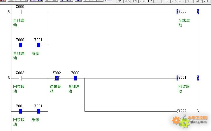

怎么下图中的Y5不启动?

怎么下图中的Y5不启动?

Y1 启动了, Y5怎么不启动?

双线圈了吧

应该是双线圈,查找一下Y5,看看有几个。

如楼上所说,可能在其他处将Y5复位了。

谢谢各位了,确实是双线圈,汗...

软件有个程序检查

不出意外是双线圈了

呵呵,双线圈问题,程序写完后编译一下,起到自检的作用,会有警告的

要么双线圈了 要么就是有RST Y5

所以说,检查是很有必要的。
