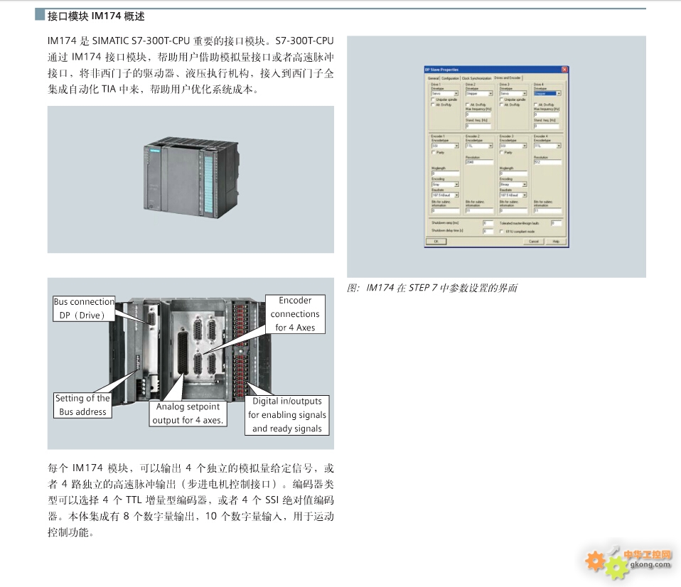

请问下各位师傅,我现在手里有个项目,客户指定要求要用西门子300的PLC,控制台达的五个伺服。领导考虑到要做标准化,要求采用走脉冲控制,不打算用通信控制。请问西门子的哪几种模块可以实现?或者有其他什么好的建议可以参考下,谢谢。

一个模块只能控制一个轴 代价较高啊

S7-300+IM174
