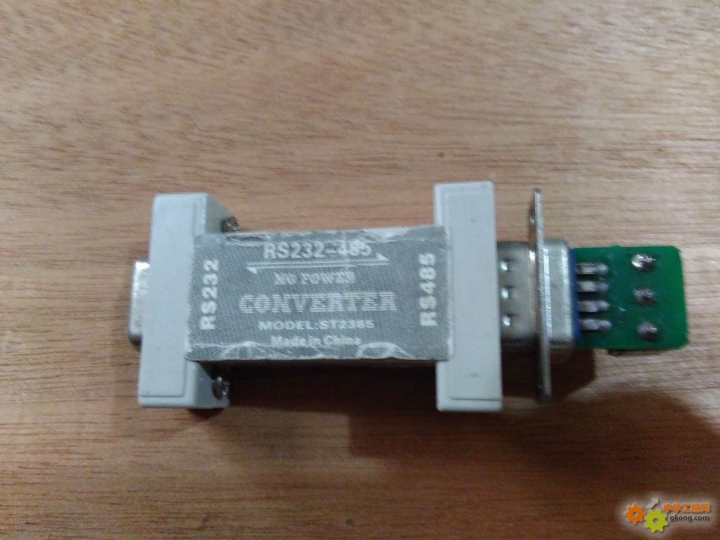

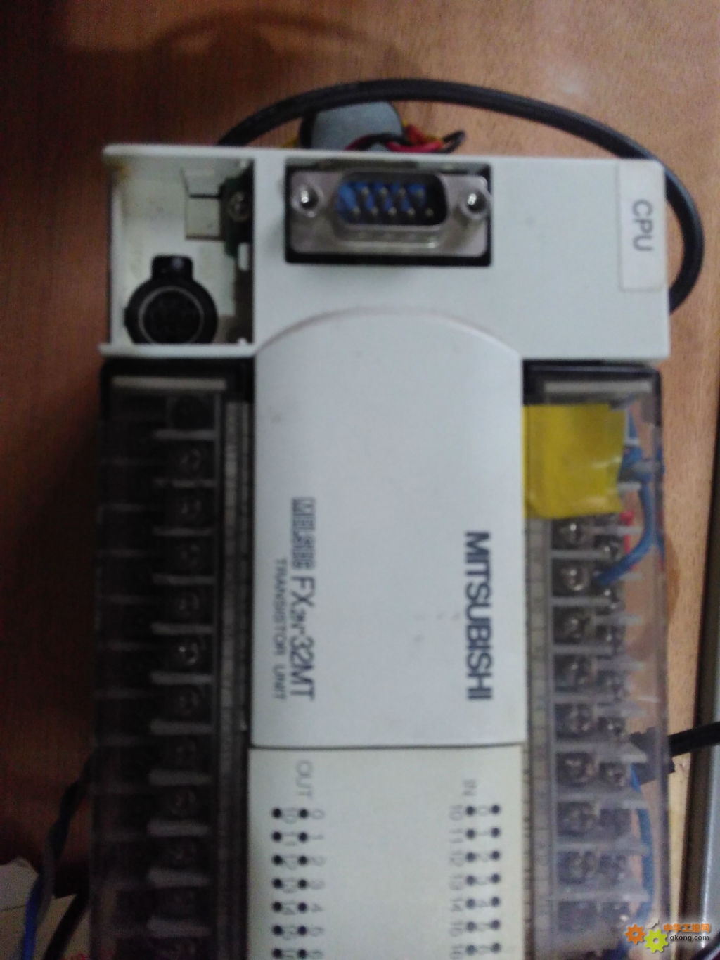

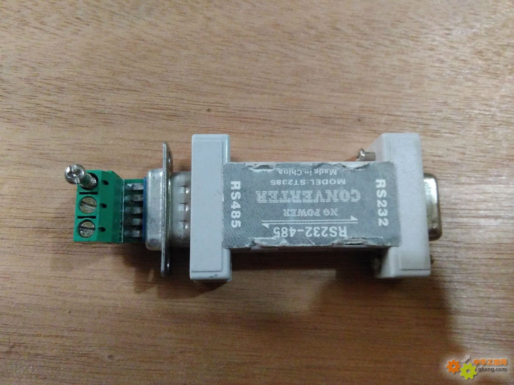

232转485接口怎么用?比方说我用电脑的232串口。接上这转换器,能实现电脑和西门子plc通信(上传下载程序)上吗。具体怎么用?请教大神。或者用这个玩意实现威伦触摸屏485接口与这个三菱plc232通讯板通讯

装不上去还是怎么回事?

纯粹不会用。发到这请教大神

动手接上试用用呗。

非编程口,上载和下载程序有困难,不过没有尝试过。
PLC的RS232通讯端口是可以转换为RS485并且和触摸屏进行组网通讯的,楼主可以亲自尝试而已。

直接插上就用,怎么会不会用的qq32]

西门子不支持485下载上传程序
三菱的支持232、422、485,但是485是4线

楼主会接线吗?
看看说明书
装上驱动试试

西门子没试过,台达,威纶直接用就好了

西门子200支持485传送
三菱不支持
