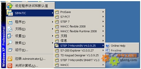

大家在安装西门子S7-200编程软件时,会看不到中文选择,那我们首先是选择“English”安装成功后

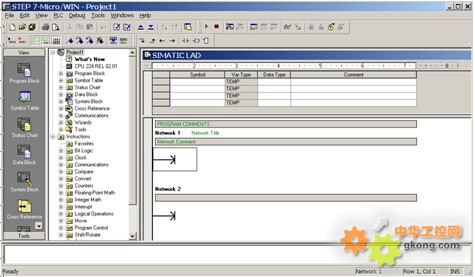

打开软件“STEP 7-MicroWIN”,如下图
界面是这样的

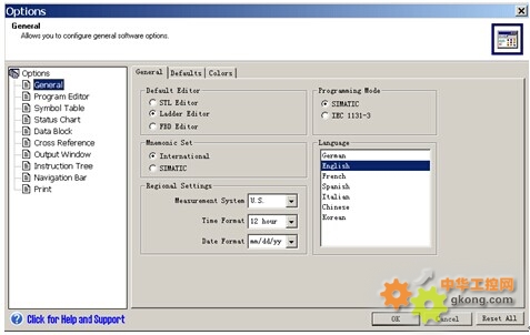

选择左边列目中的“General”
选择右边的“Chinese”
点击“OK”,弹出对话框,点击“确定”,然后点击“否”,即修改成功了
重新打开时即为中文版了
