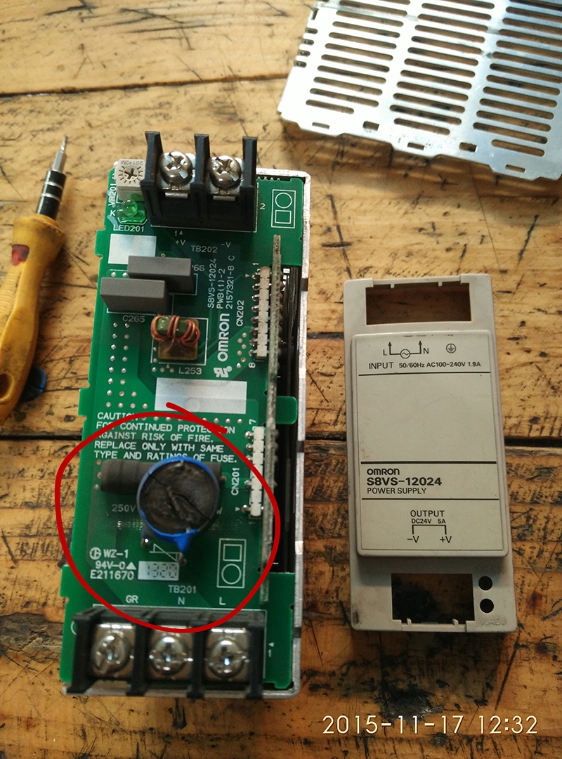

指示灯不亮~无输出~有明显坏原件……查元件型号是压敏电阻~是不是换上同型号的就修好了?

还有不明显坏件,查吧。

不好说,这个压敏电阻是吸收电网的瞬时脉冲过电压的元件,很多时候 的确在保护我们的电路而不会损坏,但我们没看见而已,都烧成这样了,受到的冲击很大,也许里面的东西也有很多都不行了,尤其是开关管。多查查吧

换个新的,旧的舍不得丢再慢慢研究,目测坏的都换上试试不行再慢慢找了

压敏电阻已经击穿了,先更换下来先,在继续检查下去。
刚修好两个笔记本电脑的电源适配器,一个是3842集成块的输出引脚到开关管的基极之间的电阻开路了,一个是开关变压器的引脚虚焊。

换上一个新的压敏电阻,再仔细查一查,试一试就知道了好坏了。

应该还有其它的元件损坏,先把这个换好,再仔细检查吧。

先把压敏电阻拆了,看看电源是不是好了,好了再加上新的压敏电阻。

换一个压敏电阻接电试一下,用万用表量一下输出电压是否正常。如果正常,别的原件没有损坏啊。

没有规定一次只能坏一个元件;产品烧毁时也不可能按规定来烧毁哪些元器件;
