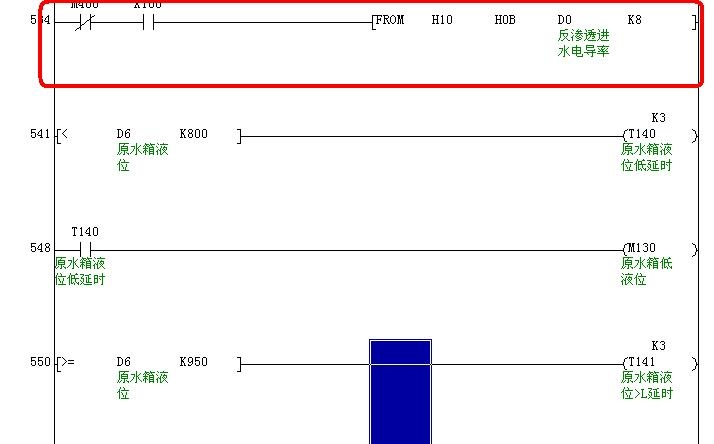

比如里面的那些数据寄存器D7、D6之类的,程序里只是显示了有这个数据,但是看不到这个数据怎么来的。我对这个三菱plc不熟悉,这套水处理程序别人还没调试完,达不到自动控制的要求,可是从cpu里上传到电脑的程序里似乎隐藏了一些程序段,从模拟模块读取数据的语句都没看到,可是程序里有调用这些数据还能在线实时监控说明读取是正常的希望有懂的朋友帮忙解释下。

发表于:2015/11/16 18:12:27
红框的这条指令能理解了就木有问题了哦。

发表于:2015/11/16 18:20:46
就一个D0,别的呢,没看到还有其它类似的语句啊

回复 #3楼 zzn6737
我开始是找D7这个数据,找不到来源

读出地址号在H10位置的模块,读取寄存器起始地址为H0B,一次读取8个分别传送到D0--D7。

发表于:2015/11/16 19:03:18
谢谢,看到这句总算明白了.习惯了西门子的piw指定一个模拟量,到了三菱没转过弯来。
