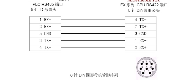

各位高手,请问三菱fx2n-64mr与tk6070ip用哪种型号的通讯线。

TK与老的MT500连FX2N的电缆是一样的;

在威纶的官网有《HMI-PLC连接手册》下载,里面有接线图的。
下次记得购买时让代理商配好对应的PLC电缆;
