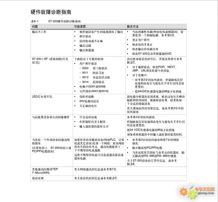

我公司热能中心一台西门子s7一200 CN的plc一上电sF/DIAG和sT0p指示就亮,RUN指示灯不亮,不知道是什么地方的毛病,请高手指点一下迷精。

万能的互联网可以帮助你:
http://www.doc88.com/p-9072058222092.html?=323978813

发表于:2015/11/16 19:10:28
SF灯与开关位置无关;
还是刚才说的,先看还能不能联机,不能连就直接送修或换CPU板;
能连上把PLC程序清空一下,如果能运行就可以了,清空后还是SF亮还是要送修;
