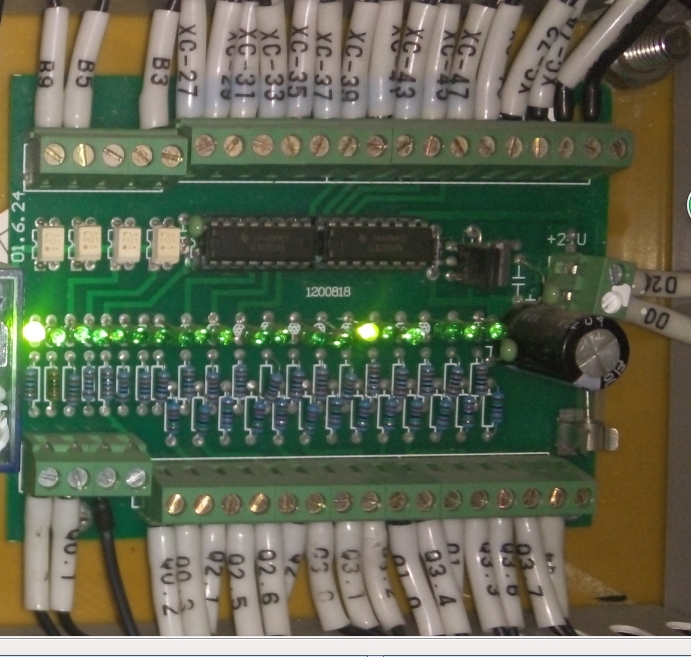

这个能代替继电器的电路板子谁见过或用过?

能不能给我说说怎么个原理!这上面还有两部分!多的可代替继电器少的端子那两排接什么?有什么功能?

1、单片机控制板,背面应该还有贴片芯片与贴片三极管的。
2、IO中转板,就是使用光电耦合元件与数字电路组成的门电路,将输入输出信号中转提供给核心控制器,比如PLC,也可能是IO扩展板,就是使用少量的IO数量,通过该板一定的算法,放大去控制翻倍的IO数量。

那里能代替继电器了?

这也就是个中转吧,不能算替代吧

继电器的可以带AC220V负载,你接个AC220V上去,不炸才怪;

这块应该是中转板吧。

一个普通的中转板,搞单片机,电子的都会做这个玩意儿

这个还应该有排线吧。

都是开关量信号,少的那部分是带光电耦合隔离的,多的那是驱动器直接输出不隔离。正如2楼和4楼所言,没法代替继电器,它属于开关量的晶体管输出形式,不属于继电器的干触点输出形式。形式是不同的。
