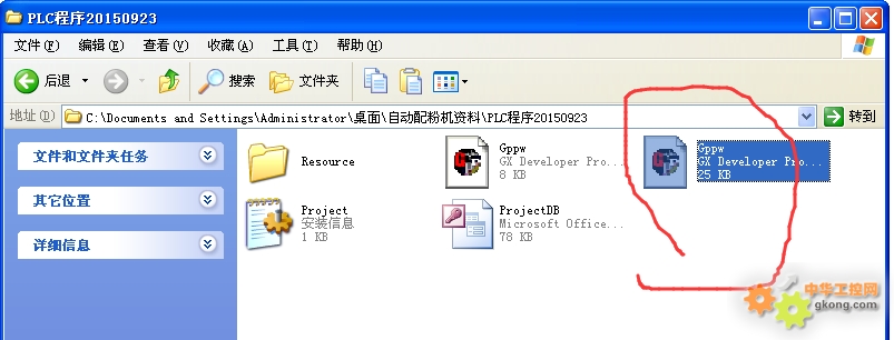

新安装的GX DELEVOP,打开工程时,出现如上提示,请问该怎么操作?谢谢

你没有找到正确的路径,程序放到哪里了?

如果有编好或保存的程序,选择其路径找到文件就可以了。

我是直接打开程序的

楼主把这个程序怎么放在桌面啊?如果系统出问题那可以会没有的啊。不要放在系统盘中。想要打开你的程序,把驱动路径改成你下面程序的那个路径就行了。

谢谢。我把程序放到D盘后就能找到了。可正常打开

直接打开也可以,方便;
5楼的建议是对的,通常文件都不放桌面或系统盘。

我是直接打开程序的
打前面那个图标,8kb的那个试试
