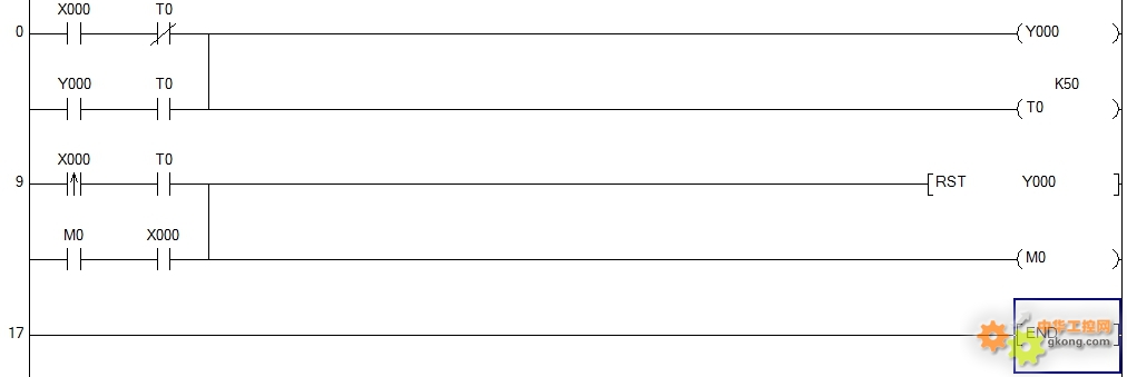

采用自复位按钮开关X0控制灯Y0,点动开关灯随开关动作点亮和熄灭,连续按住开关5秒后灯持续点亮,在灯亮的情况下按动开关灯熄灭。采用PLC控制已实现,采用触摸屏控制还请高手分享

采用触摸屏很简单,将PLC程序中的X0替换为M0就可以了,屏画面上做个操作对象为M0的按键即可

楼主上的图中的M0不知用意是什么,不过要想用触摸屏控制的话,按6楼做法即可实现。

我的意思是这个功能可以完全用触摸屏不用在PLC中再次编程实现吗?
