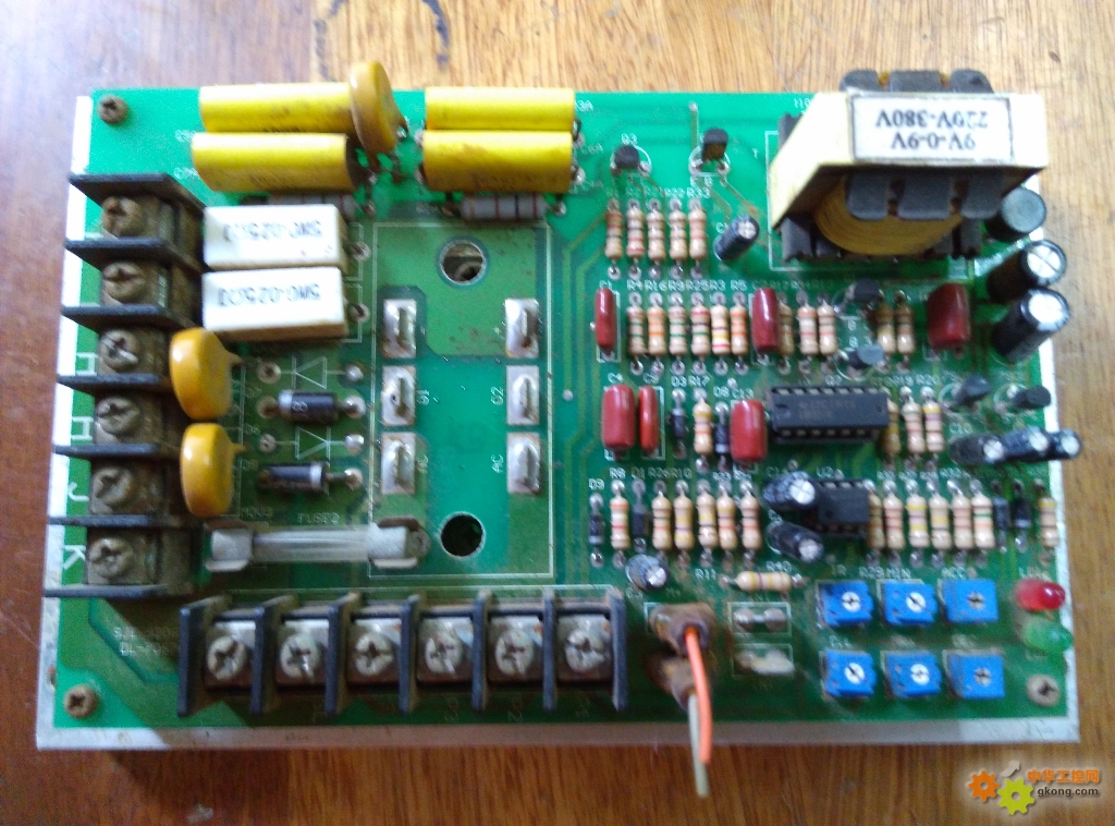

手头有个没用的直流马达控制器,想把它改为直流可调电源,有知道的坛友出来说说可行吗?
这是个直流马达控制器,AH接转子,JK接定子励磁,P1P2P3接电位器控制马达转子电压,那两个线尾巴接转数表,定子励磁电压咱不管,我的想法是既然连接转子的电压是可调的直流,在这个直流上并联一个大的滤波电容是不是就变成了可调直流电源了,没有电子理论基础,所以不知道可行不可行。

就一块裸板?什么都没有对吧,品牌型号没有,说明书以及外围接线图也没有,显示或者控制面板更加不懂有没有
改造,首先需要绘制出整块PCB板的线路原理图,楼主慢慢手绘吧。

从叙述来看,似乎可能;可了解其电路原理,再看如何应用。
但电源的可靠性很重要,可先带适合的假负载试验。

可以呀。不过楼主需要注意的是:
第一,控制器原来对应的负载是电机,是电感负载,现在要做电源用,如果输出并联一个大电容,负载性质就变了,由感性负载变成了容性负载。所以,控制器的传递函数要有所变化,就是参数需要调整;
第二,控制器原来是控制电机转速的,他的反馈信号是什么?是电枢电压反馈吗?如果是就罢了,如果不是,你还需要把控制器的输出电压反馈信号引入控制器,作电压闭环控制才行。

转速反馈不好做呀,楼猪

直流马达没有接反馈线。(技术无边界,是故意骂我还是无心打错字?弱弱的问一句,楼主对所有人都这样说话吗?)

外部没有反馈线,内部有电压反馈和检测吗?如果有就罢了,如果没,那就得外部加入,麻烦了。
