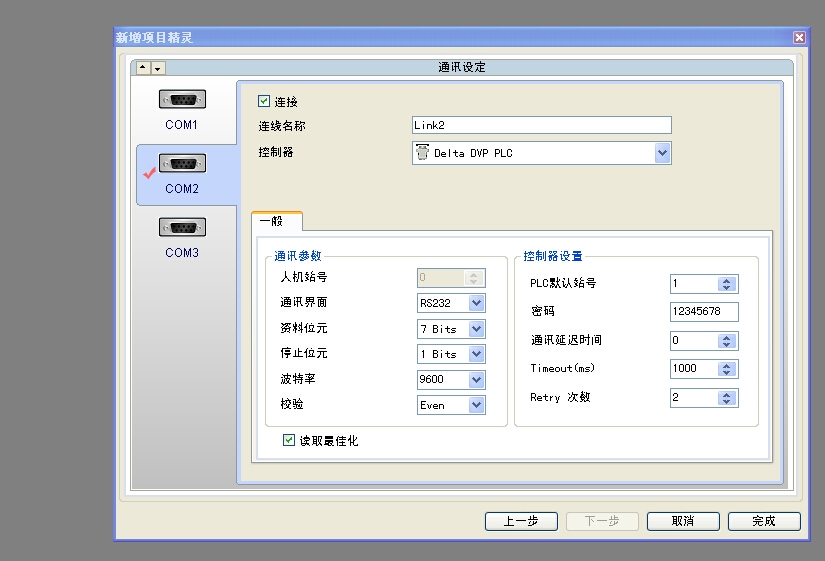

DOP-B触摸屏与台达SV系列PLC如何通讯,参数如何设置,或者说如何操作,谢谢~~

表情首先你要对应的通讯电缆正确;
屏里选PLC型号正确;
然后通讯采用默认值就可以通讯上;
通讯电缆一定要是对的;
上面这些设定不用改;

回复 #5楼 ZCMY
谢谢朋友,我的意思是,如果我一台伺服电机(ASDA-A2)跟台达PLC(SV)还有触摸屏连接在一起,如何用触摸屏控制伺服电机的转动,是需要在触摸屏上编写什么程序,或者什么?谢谢
