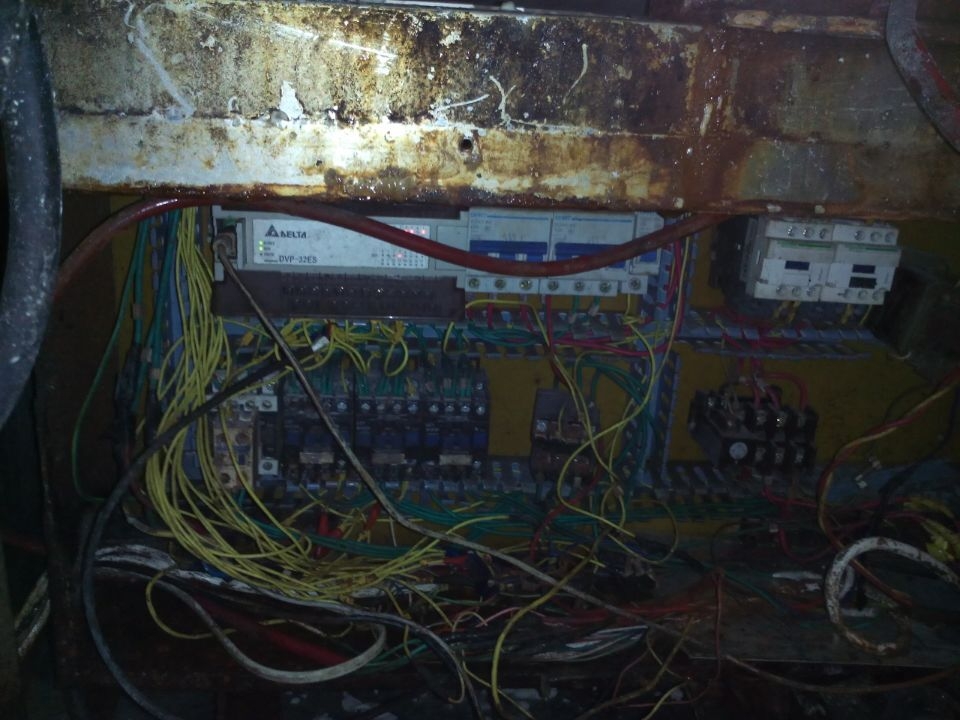

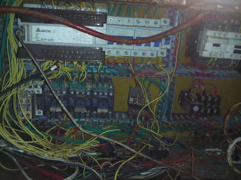

昨天发帖子说一个史上最抗造plc,其实在这个plc的前一天,我修理了另外一个台达plc是一个输出点坏的plc。也是32点的,纯继电器,是个真空和面机。 驱车60km到了,食品厂 一看那个样子我都不想修理了。太脏了,我穿着白大褂,一蹲下来衣服都湿了,满地都是水,天天满地水,穿的水鞋,我把大褂脱了,蹲下来看了看,说是抽真空不停,于是让他抽真空,结果到了80 out2亮了也不停,out2是smc的真空压力传感器方形的常见的那个,可以设置压力输出值的。我看plc灯没亮,结果我顺线找,一拉线出来了,原来线烂断了。铜线烂断了接头的地方。接上去好了,可以有信号了。但是干完活,放气电磁阀不工作,但是y10灯亮,最后测量是y10继电器坏了,直接用y10驱动一个dn32的电磁阀线圈。
然后我读出程序,加了一行y5和y10同时动作,把线挪到y5上面去。写入plc,点击软件里的运行。可是糟糕的事情来了。步科的文本显示器的3个数值不显示了。一个是和面时间480s 一个是提前搅拌30s。2个时间不显示了。连框都没了。怎么弄也不行。正好客户说着2个不用也行,都是着2个参数干活就行了。因为没带文本的线,所以没改文本。
现在的情况是开机显示第二个画面,数值输入画面,按上箭头到第一个画面,1s后立即回到第二个画面了。那个画面也进不去了。  还有一次碰到一个欧姆龙的cpm1a的plc也是和文本通讯,我读出程序写到新的plc里,接上文本,老是一个画面,进不到别的画面。 对这2个plc也不熟悉,水平也有限,最后也没研究出问题,不过我感觉是plc控制了出现哪个画面一样。
