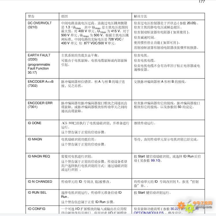

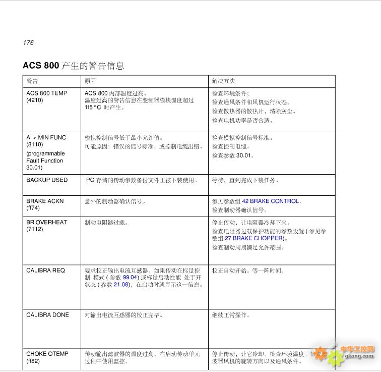

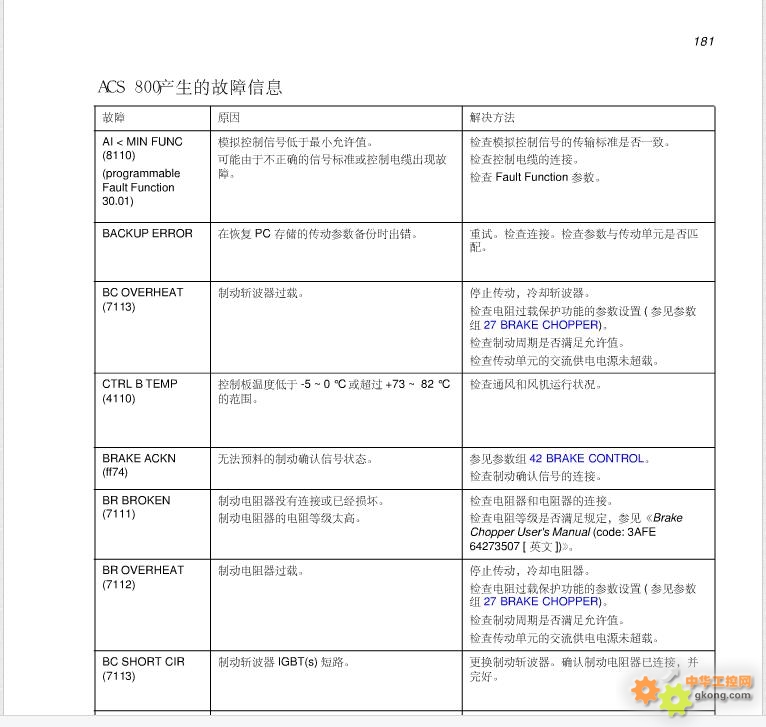

万能的互联网可以帮助你翻阅故障信息说明与解决方法:
http://www.doc88.com/p-779458038238.html
