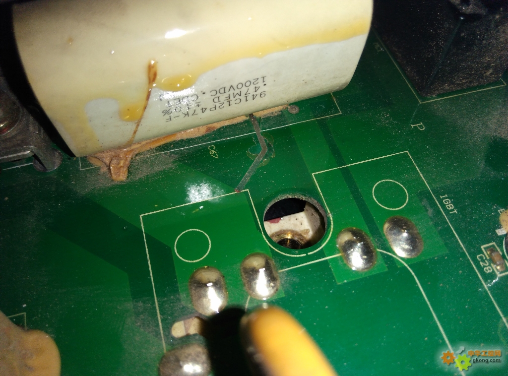

昨天发帖求助,一台南方安华7.5KW变频器啪一声之后上电无显示,大家都劝我不懂不要修,我也曾打算放弃,今天晚上没事又拿起来仔细看,竟然让我发现了这里:

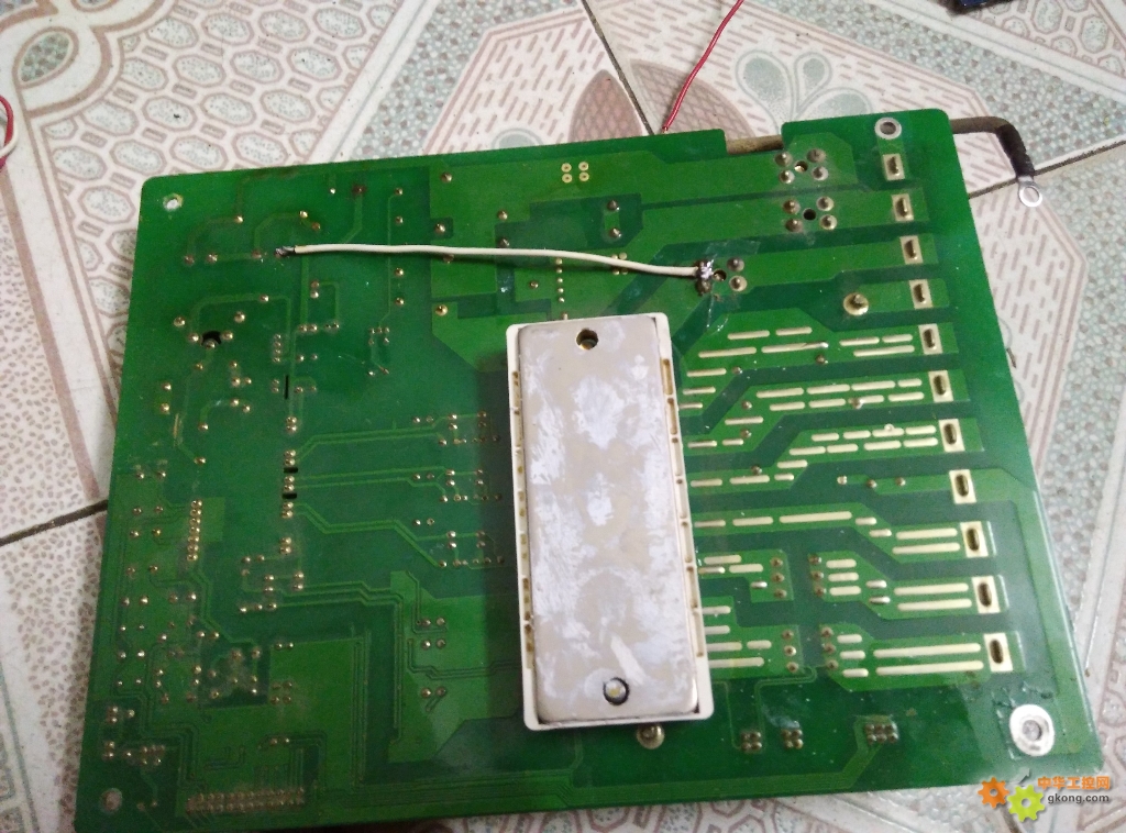

这种情况让我一度怀疑是开关电源短路造成的,测量高频变压器,电容,压敏电阻,散热风扇,貌似都没有短路,不确定这些有没有问题,想着赌一把看看,就把烧坏的电路板用一条线搭接起来了,为了防止短路出事就把进线上串联一个1A的保险管。

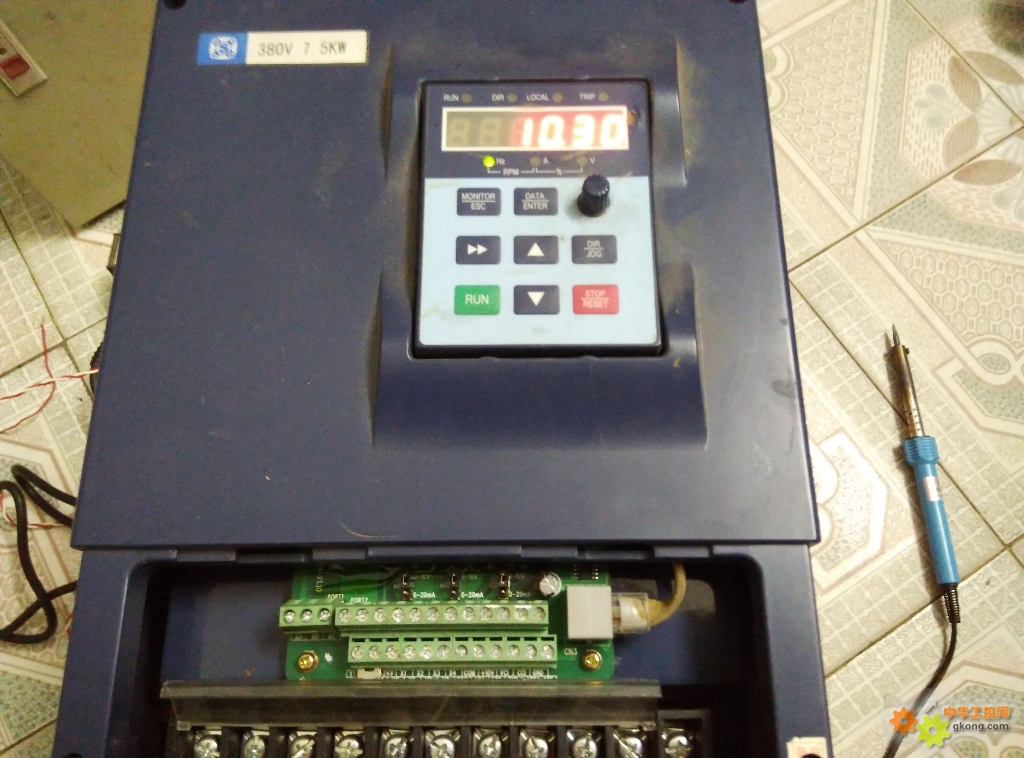

无知者无畏,也算幸运,通电之后调了下频率,一切正常。
想请教一下有经验的师傅,这是什么原因引起的烧掉印刷电路板,我这样接起来安全吗,算正常吗,求指点,谢谢。

没修过  不过像这样烧线路板敷铜电路的 一般都是电流大了

线路太窄超出其承载电流长期发热造成的,应该是设计缺陷或制造工艺造成的,这样链接完全没问题,两端最好绝缘漆处理下。

可能是瞬间电流很大造成的,不知道铜皮有没有氧化现象。

一般 无显示的都比较好修 多数都是开关电源 问题
我还修过 整流和ibgt是一体模块那种   也是没显示
后来量出来是整流二极管坏了一组  直接外接二极管整流搞定

楼主也是费心了的,帖子是陵城一点多发的,一点多还在发帖的人,说明还是在认真看东西的。
楼主的认真和仔细值得我学习。
但是还是希望楼主最好能了解,为什么变频器会发生以上的故障。
是否是外部环境引起的。、
否则这变频器送到现场了,一样会遭受厄运。
