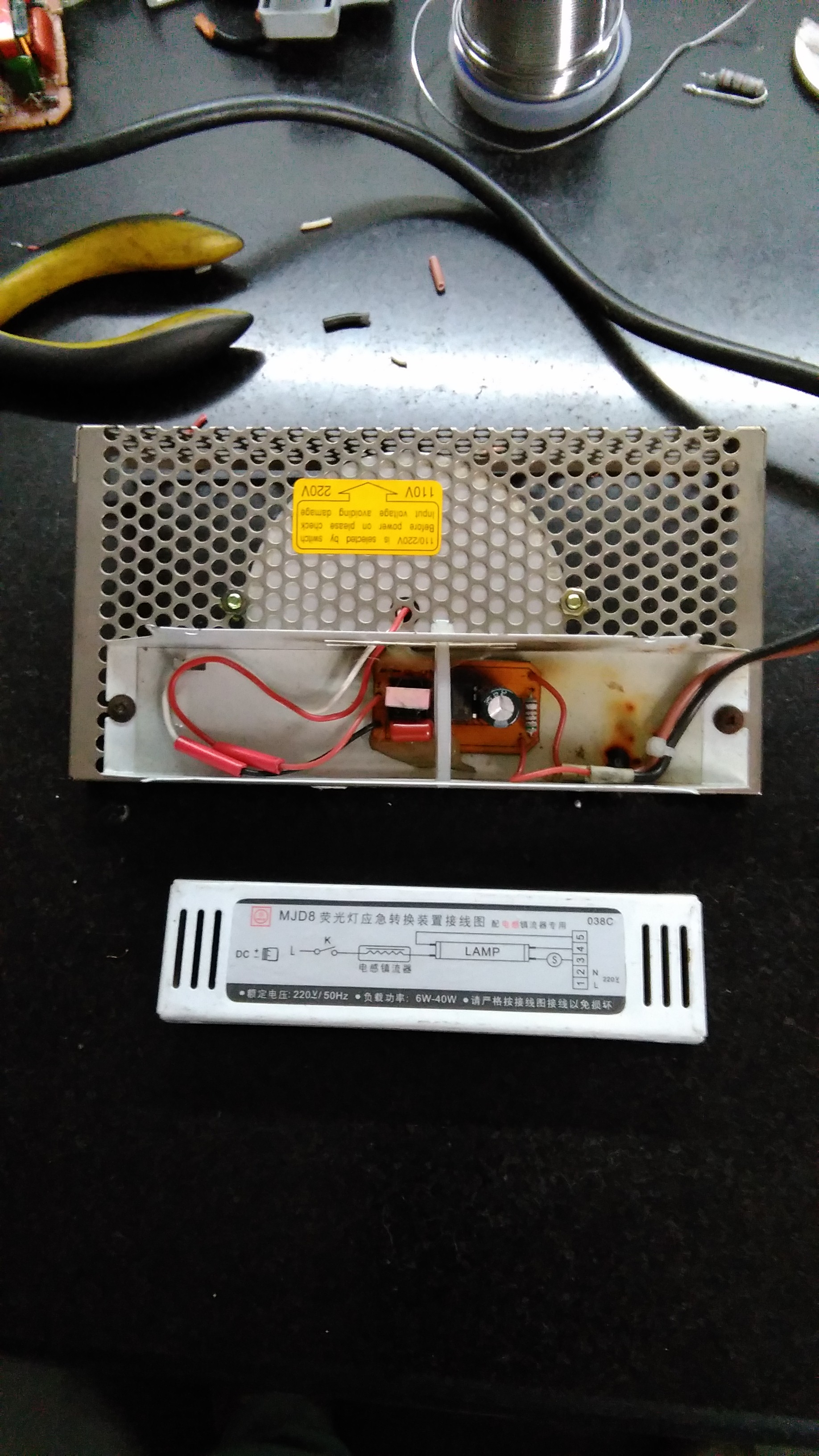

今天闲来无事,利用一些废弃物搞了个小制作,感觉美观又实用。
一个LED灯盘及电源电路板。经测试电路板正常,灯盘上一个灯珠坏掉短路了,由于所有灯珠是串联起来的,所以整个灯盘都不亮了。于是直接将坏掉的灯珠短接,再通电OK了,测了一下单个灯珠电压,均为3.5V,完全没有问题。但发现灯盘(铝片)很快就发热了,看来要加个散热器才对。最后找到一个开关电源的外壳,一比划,正合适。连散热带灯座都有了。
接下来电路板如何安置呢?找了个应急灯控制器的盒子,再一比划,天哪,简直绝配。
支架倒是现成的,一个坏掉的小装置,利用一个立杆上有螺丝固定一个横杆,横杆上正好还有手拧螺丝用来固定散热灯座。一切的配合都是天衣无缝、恰到好处。看看完工后的效果吧。

对于散热而言,感觉开关电源的外壳太单薄了,能坚持多久就非常烫了呢?

废物在利用不错,但这种led灯的光照度有一定的局限性,看灯很亮,但光照度并不高。

开关电源除了这个壳,不是还有一块铝板,用铝板加工下穿线固定用的孔,灯板涂上硅脂。
