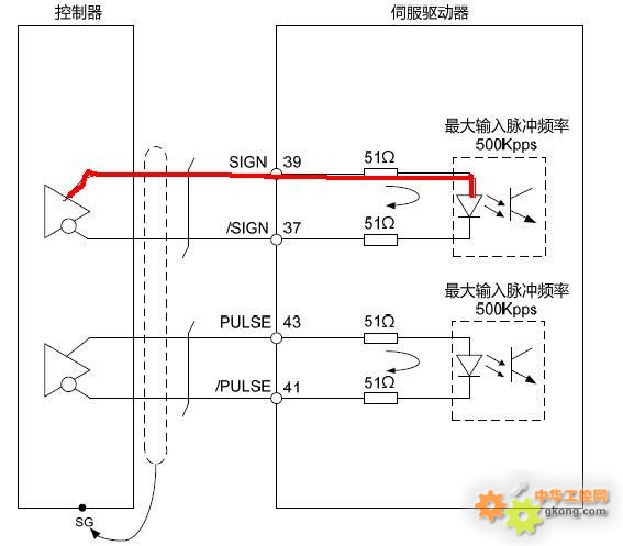

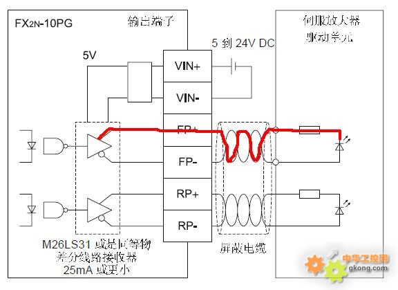

差动输入的FP+ FP- 可以随便接吗?有没有正负之分?

明显是不行呀。下面那个正确。有极性的。正负必须对应。

哦 谢谢了 难道FX2N-10PG说明书上的错了?

那就不知道了,反正这个图解释不通,发光二极管正能是正向导通才对呀。反向截止是必然的。你可以问问厂家,是不是说明书笔误了?嘻嘻

需要查证FX2N-10PG的输出端子没画错,右边部分可能只是个示意(不是说可以错);
右边部分是否笔误,还可以找相关资料对照(如不同版本的手册等)。

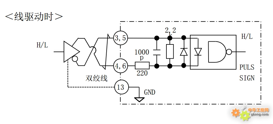

我查了下松下的伺服也是这样画的

示意图嘛,过了双绞电缆以后一般也就胡乱画了,实际接线要按端子的正负一一对应的,不必纠结它的图

可以查一下M26LS31的资料,以帮助了解;先不认为其错,而是问为什么。
能够确认错了,再说。
