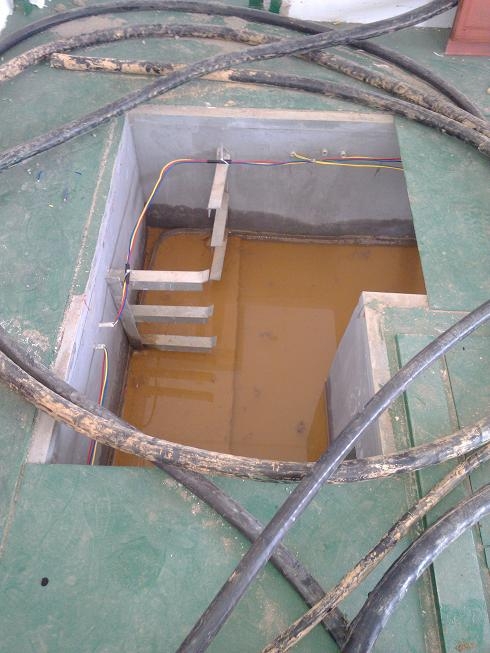

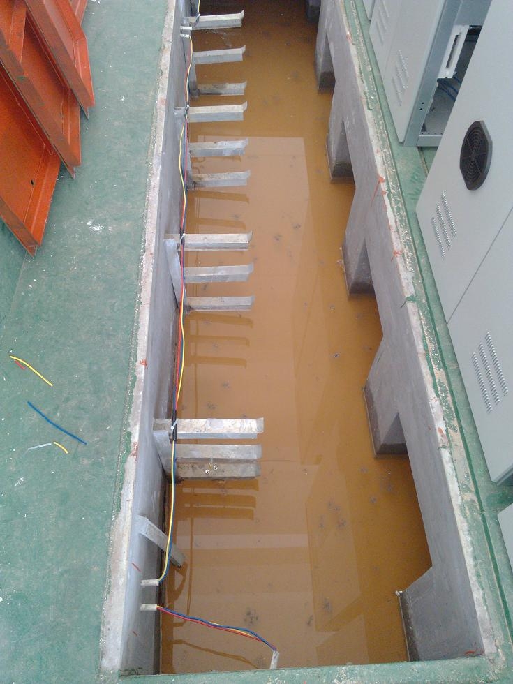

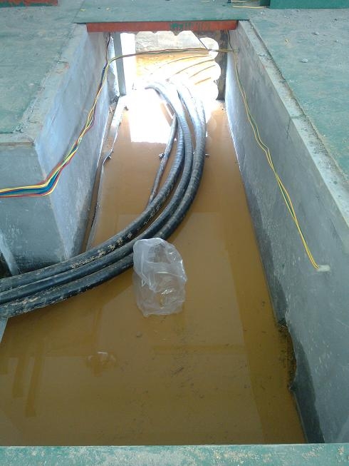

下了场雨,电缆沟进水,积水既然排不出去,出口高了正好是地梁。地板是刷油漆的,还有那些没穿管子的单芯线就那么挂着。

电缆泡水没事,配电室必备的抽水泵呢?你不会说设计时就没有吧?

长期泡水不是个事,还是要想法解决。

室外排水管道,不知是否低于电缆沟(避开地梁不谈);
室内电缆沟积水,不是很好;或者,对进水点能否封堵。

我们配电室电缆沟也进水,倒灌。

我搞过一个工程,电缆沟与排水标高是一样的,长年电缆沟里积水。每年就是发生几次电缆爆炸(高压),没有办法这一地区整体水位都高,所以长期存在安全隐患

水泵加液位控制,问题很好解决!

电缆沟里怎么这么多水啊

看楼主的配电室,不会是设计缺陷吧?

感觉怪怪的,,,,设计缺陷吧,,,,,,
