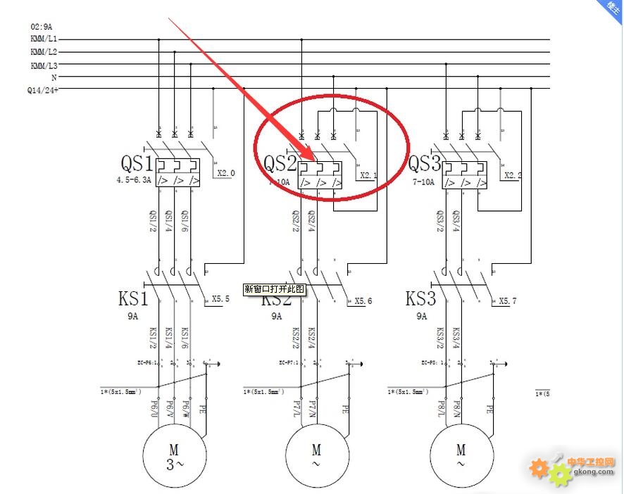

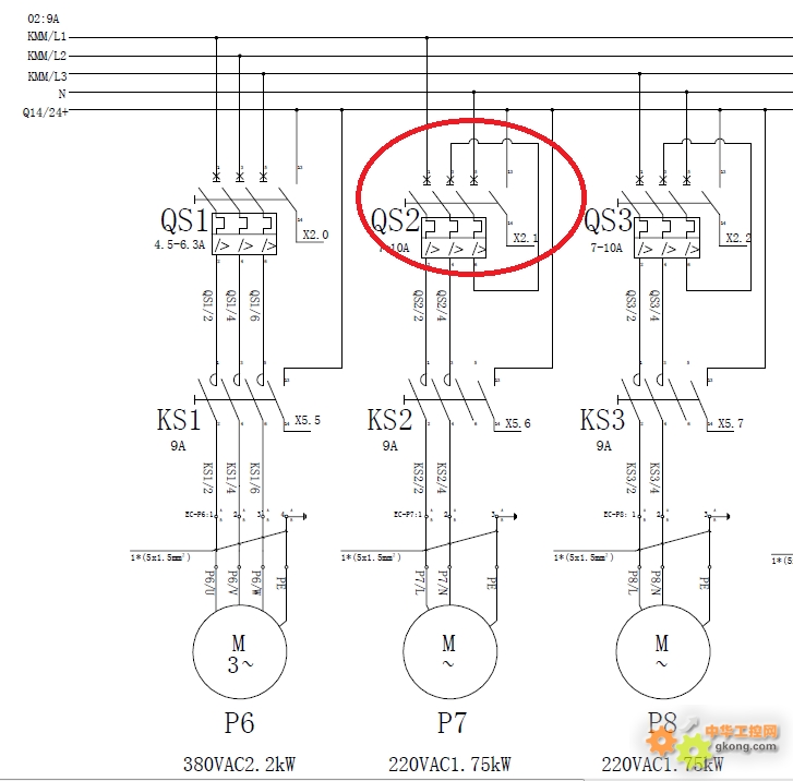

有个小问题没整明白单相电为什么这么接三相断路器?

为了让三相热继电器能够流通过三个电流相等的数值。

问题或许可能是,为什么要使用三相断路器(图上应当是4极开关);似乎曾经讨论过,却不记得理由了。

电机断路器是按照三相均衡负荷设计的,如果只接2相的话因为有一相没有电流不发热,电机断路器动作电流会比设定值稍高才能动作!上述接线就保证单相电机工作与电机断路器设计时状态基本一致

明白了
