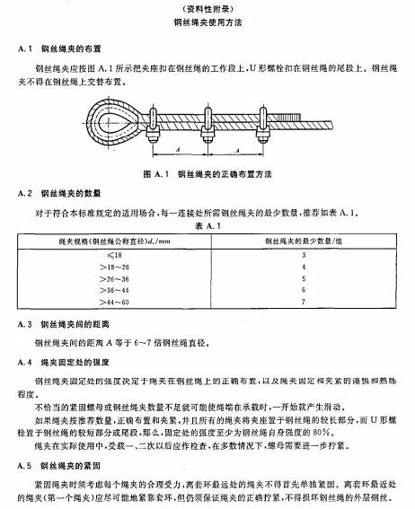

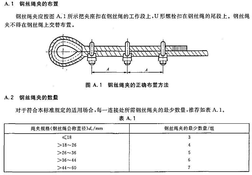

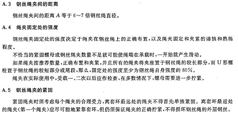

钢丝绳夹的使用
22
1559
[3]
钢丝绳夹的使用
24523
zzn6737
11989
24523
作者的所有帖子(11989)
2006/9/18
发表于:2015/11/10 18:39:38
出自:GB 5976-1986 钢丝绳夹
实际做法是各种各样的。

额,这个主要用在哪里?我除了在行车上看到过,其他地方没见过

发表于:2015/11/13 7:17:26
这是标准,实际情况就大不同了!

发表于:2015/11/13 7:35:41
我们电梯的绳头上也是这样要求的。

发表于:2015/11/13 7:52:50
fywsch
在
2015/11/13 7:35:41
我们电梯的绳头上也是这样要求的。
电梯的绳头安装有标准的。

发表于:2015/11/13 7:54:14
回复 #5楼 cjm7065
这个是标准里的资料性附录。

发表于:2015/11/13 14:35:30
按照标准做吧。
