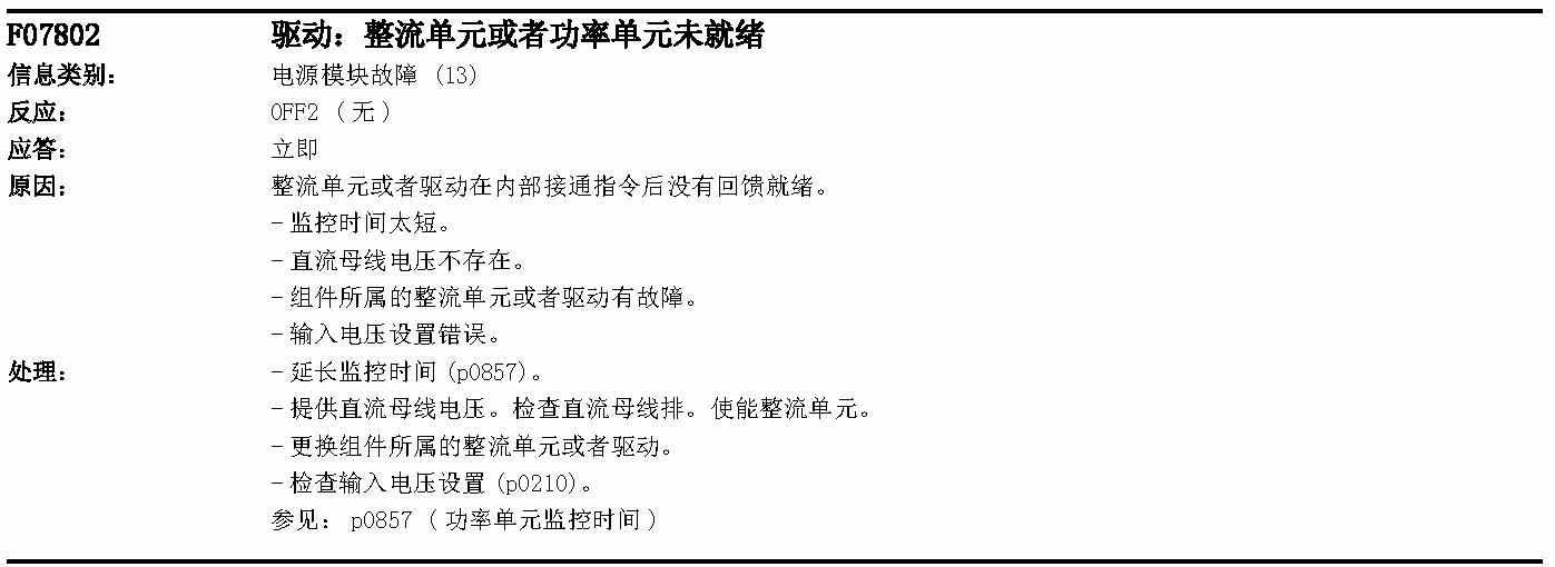

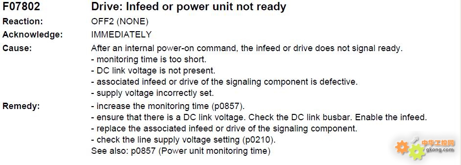

西门子POWER MODULE 240变频器上电运行报7802.请问大侠们是什么故障??

控制单元CU和电机模块PM240通讯中断,底层CPU不工作导致的

来个中文的,看着明白。这是G120系列的装置。

不客气,西门子网站,有中文的手册下载。G120的起码要备两本,一本是参数表,一本是操作手册。
