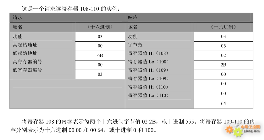

Modbus RTU协议03指令中读寄存器使用的是字,返回指令返回寄存器数是的字节表示,见图
疑问这份文件是GB/T XXXX-XXXX网上找来的,目前使用的设备03指令读寄存器是字表示,返回的寄存器也是的字表示,这与上面这份文件有出入,供应商解释是以上文件有问题,应当以国际标准即英文版为准,说这是行业类共识。但是我这个半天也没找到英文版Modbus-RTU协议,求大神们给个答复。

怎么就没有高手指教下呢?能提供份英文原版Modbus-rtu协议吗?这样也好比较下

MODBUS RTU不用看英文版,它只是一个很容易搞懂的标准协议

http://www.modbus.org/docs/Modbus_Application_Protocol_V1_1b3.pdf
http://www.modbus.org/docs/Modbus_over_serial_line_V1_02.pdf
