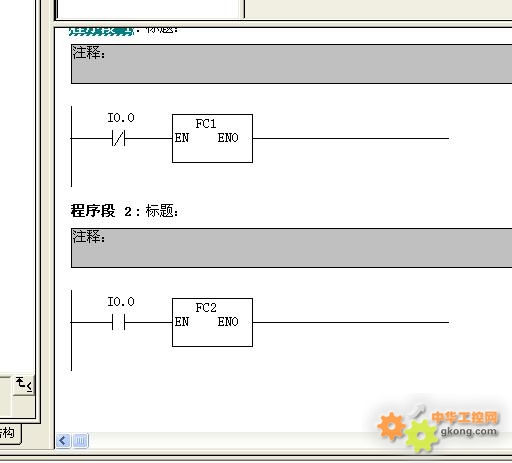

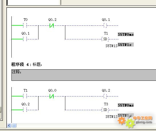

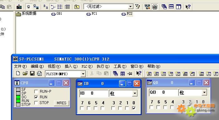

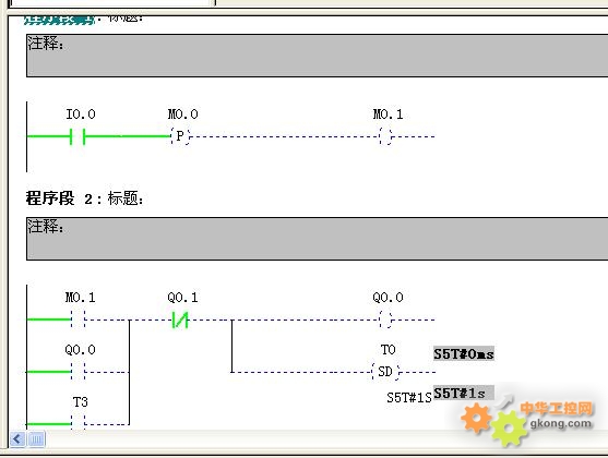

我是照着教程做的为什么不能自动运行?这个程序共有两部分,用功能FC1手动和功能FC2自动。而教程里确可以??

在主程序里调用功能FC1和FC2通过I0.0常闭和常开。。打开I0.0后为自动。。手动是I.0常闭。。手动可能动作就自动不行。。

问题在FC2程序里面I0.0的上升沿

上升沿应该接通一次啊。。为什么会不动作呢?
