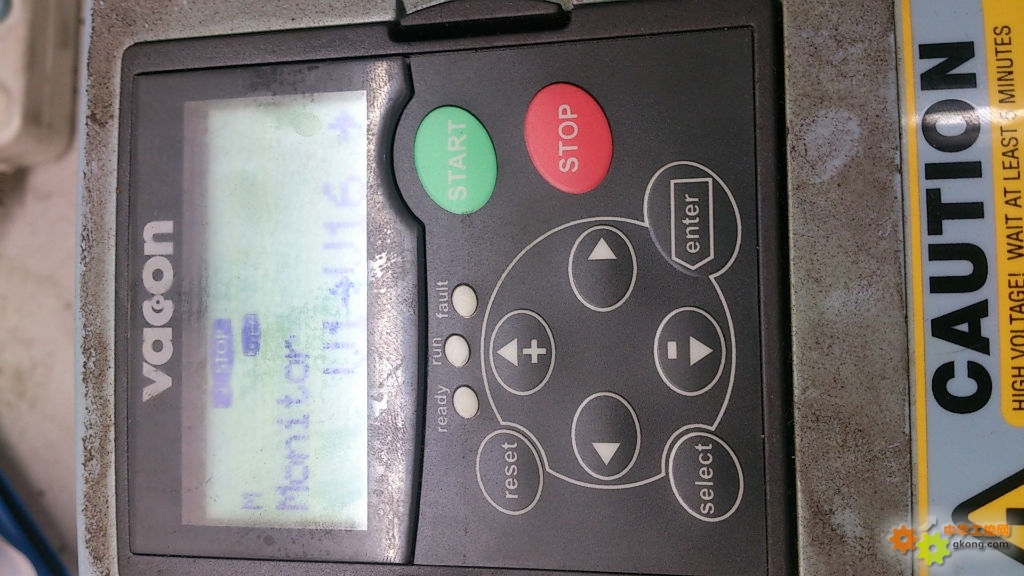

为什么我把参数设置为键盘启动了,接变频器的RUN键,变频器不运行,面板也没有出现READY英文

频率给了吗?

有没有报警?如果电压低的话,不会出现REDAY字样。

没的报警,已经给了频率的

看一下直流母线电压检测是多少

我上次修的一个维肯的,就是没有报警,

是不是要给使能才行啊

刚修一个NXS132KW的,要ready灯亮才行

伟肯有的型号有缺相检测,而且检测到缺相也不报警,就是 ready 不点亮
