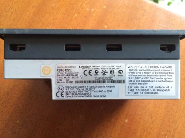

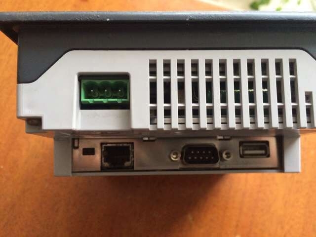

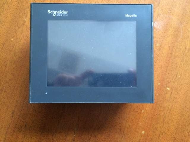

有用过这款施耐德触摸屏的吗?与电脑的连接编程线能直接制作吗?知道的能出个图吗?谢谢!

来张图看看。

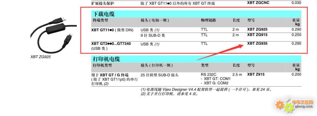

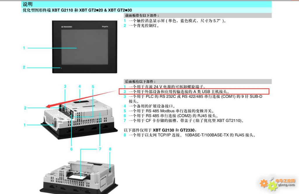

也就是说,只能购买USB编程电缆线进行传输程序,施耐德的东西不懂有没有国产的编程数据线,建议某宝购物网站上寻找。
楼上的图片不够详细,继续补图:

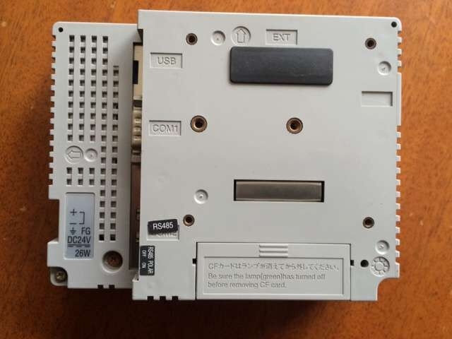

有PROFACE的GP3000系列传输电缆可以试一下;
施耐德很多款都与PROFACE的屏相类似的;
