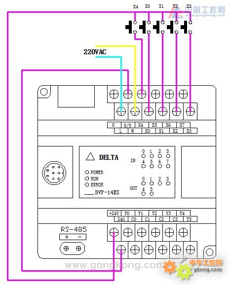

对于三菱PLC的使用我还算了解,但今天突然多出了一台台达PLC。编号程序后,一个新问题出现了,台达PLC的输入输出公共端分别是哪个?不了解,求大伙讲解一下,谢谢。

输入公共端S/S,无极性。输出公共端C。

输入只有一个,标的S/S;
输出点按不同的点分好几组的,每组一个公共端,所以请提供你PLC的详细型号;

台达PLC接线和三菱相似。
