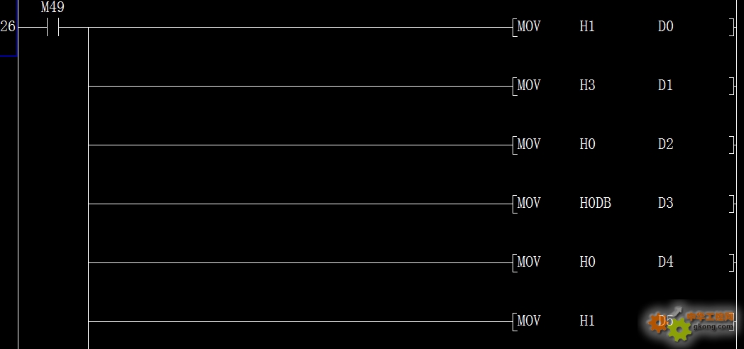

哪个有程序例子分享一下,两个以上变频器通信的

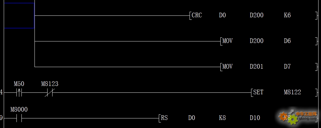

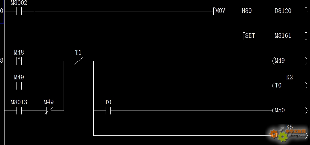

供你参考,希望能对楼主有帮助。
注意本机为FX3u与ONV变频通讯案例!
