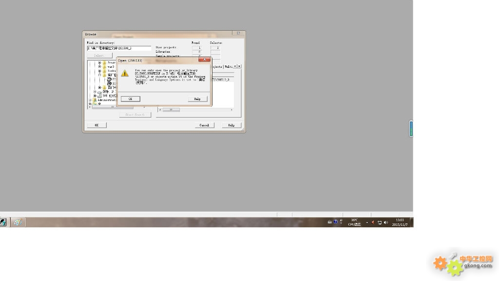

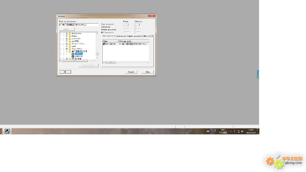

最近单位程序做了备份,我复制了一份,想用自己电脑打开。但是不会啊。求教
单位程序是V5.4做的,我电脑上的是5.5.可以打开吗?怎么弄呢
它是个压缩文件夹,用解压软件解压后是个文件夹,里面又有好多文件夹

错误提示说,语言问题。怎弄

应该是归档文件,恢复就可以。

方法两个1、用归档/恢复里面有恢复,2、找个文件夹解压后用搜索程序那个打开

回复 #2楼 zzn6737
谢谢大家,我搞明白了。 golbal文件夹里面的LANGUAGE 用记事本打开,改掉顶部的0 就没用语言限制了。
