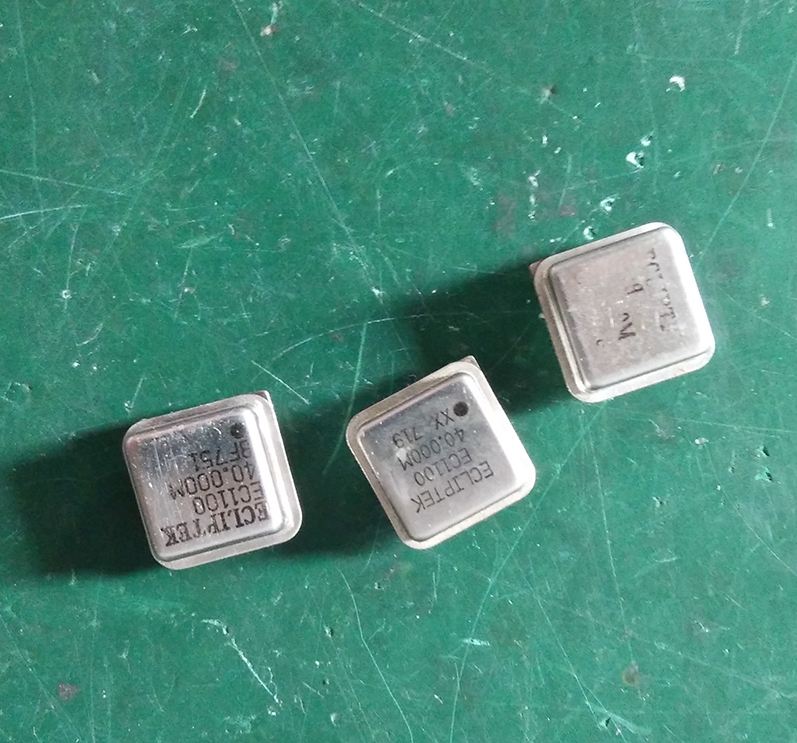

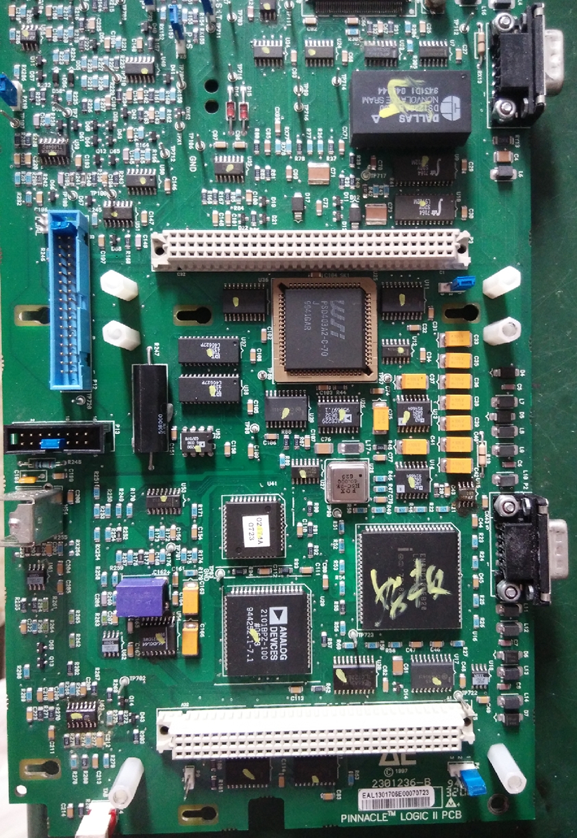

今天够倒霉,连续找了三个振荡器都是坏的第四个才是好的。搞得我都没有自信了。通电后profibus链接不上用示波器一查振荡器坏掉找旧板拆了3个都不行,害得我查了半天电路。最后一查振荡器数据手册直接接电就可以有信号输出,结果我一试3个都坏了。这又说明了运气很重要。

晶振?新的应该比较好购买才对呀。

这是做什么的板?

你就不行用个新的,搞维修还用拆机件,还怪运气,你那不是自找倒霉吗?见到你这样的高手我真也是醉了

楼主请教一下这种板如何检修

还好,晶振就2个脚,如果是256脚的芯片就有的你哭了
