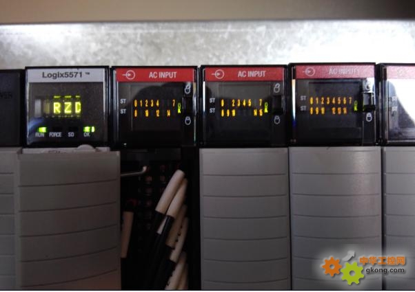

公司新上的设备,以前从来没接触过AB,听说AB的操作软件新老版本不通用,所以想问问这个PLC的模块我想联机看程序的话应该用哪个版本的操作软件。比如说用RSlogix5000和RSlix哪个版本

用20版的Logix 5000吧,目前感觉用着感觉还行,如果是用到伺服K5500或K6000,就得用21版或以上版本的Stidio5000
