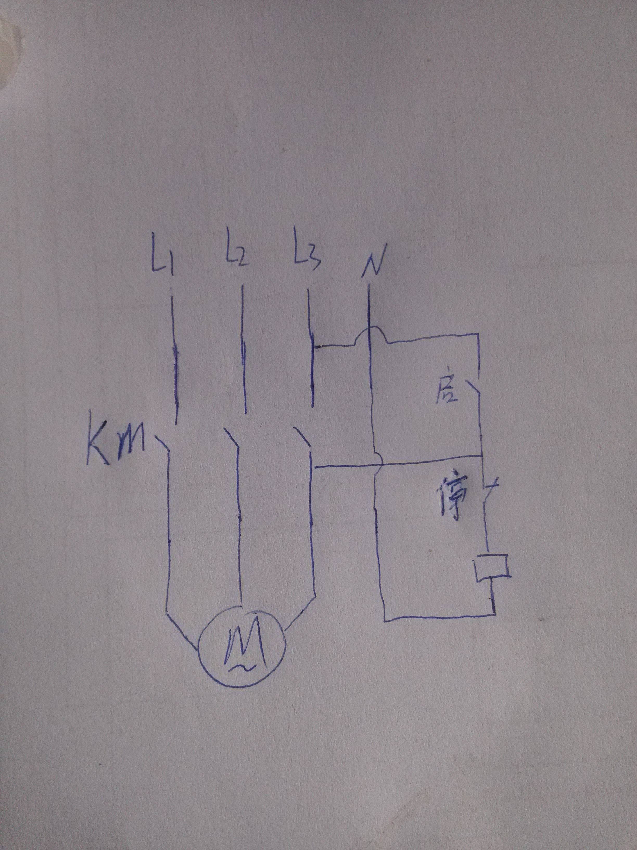

【话题】大家谈谈用主触点作自锁的优缺点(20151110)

如果L1/L2的触点有粘连,会停不下来停不下来停不下来

你这样能动作,就如楼上所说万一主触点粘住你怎么办?接触器至少都会有配一对常开的辅助触点,没必要这样接

能工作,但是不太安全,

优点:省事;缺点:主触点负载与控制线包并联,有不可靠的因素。

回复 #2楼 yejingmao
即便用辅助触点自锁,主触点粘连也是一样的啊,线圈断电又有什么意义?

非常规用法,似乎控制电路不便加单独的保护,检修时不注意可能造成误会。

关键看电动机多大,要是大功率电机L3上的主触点损坏,启动按钮敢按下去吗?

见过这样子接的,不过都是小电机。
