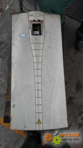

今天一台abb510变频器。出现没力现象机器开不起来。。变频器显示电流190多
a..机器面板显示200a...我用钳行电流表。测的电机电流只有50多a。电机没力。。请问是不是变频器什么东西坏了。电机额定电流201a.是下面这种变频器。。
此帖发自论坛手机版

没有维修经验的话,直接联系委外送修,因为乱拆乱修会导致故障扩大化。
不过又有一个说法,撑死胆大的,饿死胆小的,建议拆卸外壳进行目视检查,比如主电容鼓包,风扇转动不良,灰尘堵死散热通道。表情

检查电机是不是缺相了?变频器三相输出是否均匀?电机是否有接地?匝间短路?等等。

我也怀疑是变频器主电容坏了,电流起不来。。不过我不会打开的。。。因为打开了我也没东西换。。换了也不一定好。。打开了搞不好还要倒霉。。

也是,但是还是建议打开一览究竟,增加自己的维修见识,比如其实我能够猜出是哪里的问题并修理好,能够自己修复并节省委外的维修成本,但是技术就是深藏不露,等到机会到来的那一天。表情
