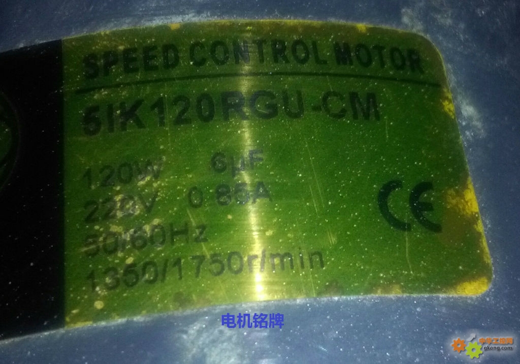

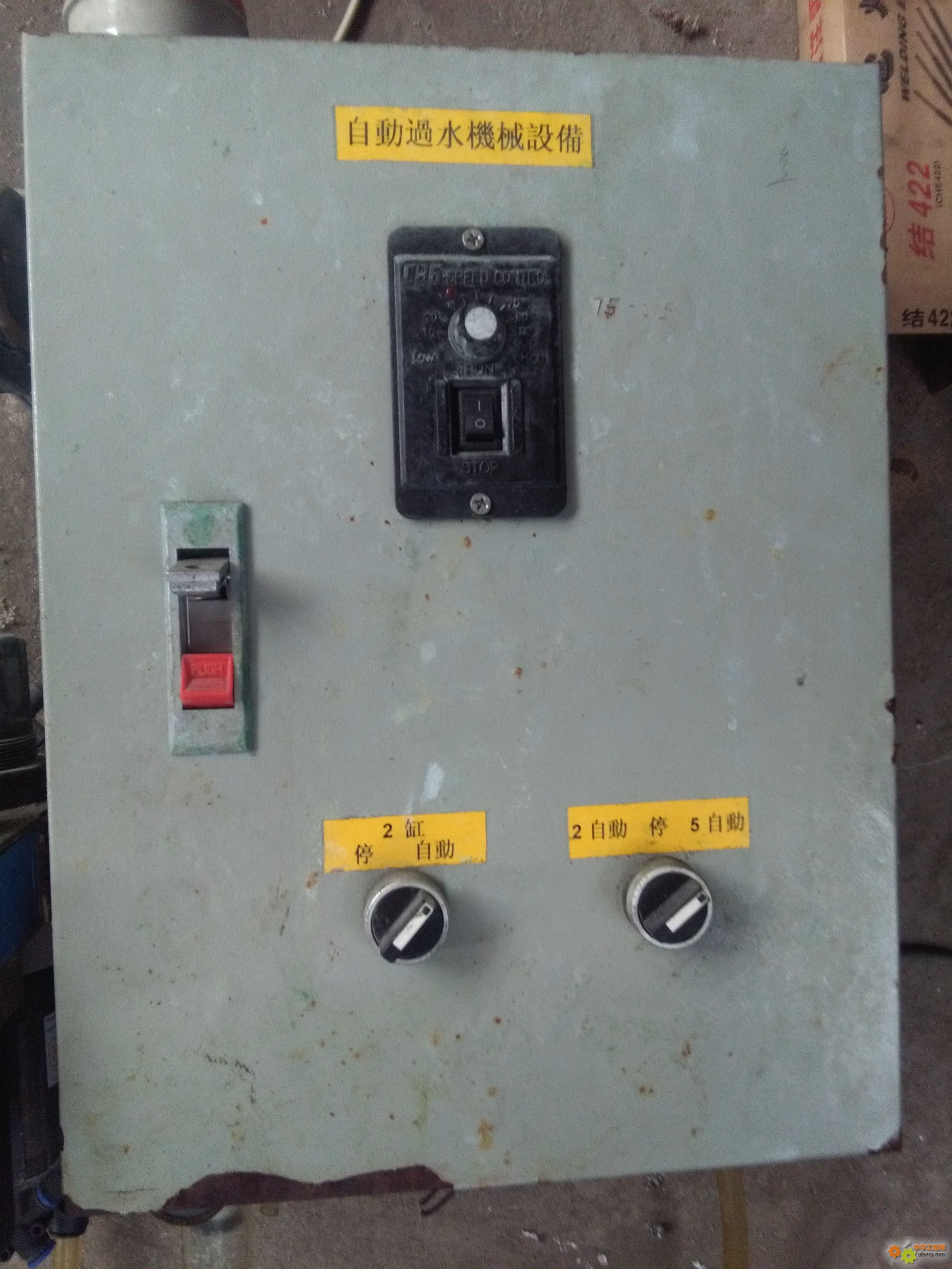

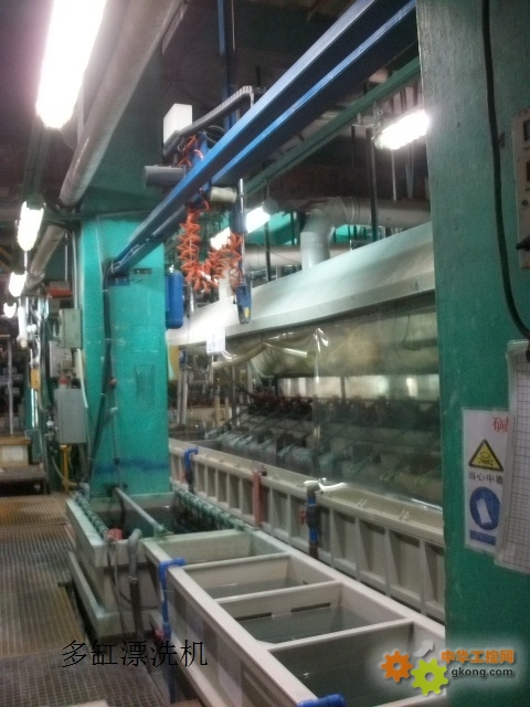

我想把这电机运转起来时能够做到以下功能,不知哪位师傅能指点一二?先谢谢了。
能够控制这个电机慢慢加速启动和慢慢减速停止。因为是就设备,就本着改善,少花钱的原则,请别考虑换伺服步进电机[或用变频器控制。

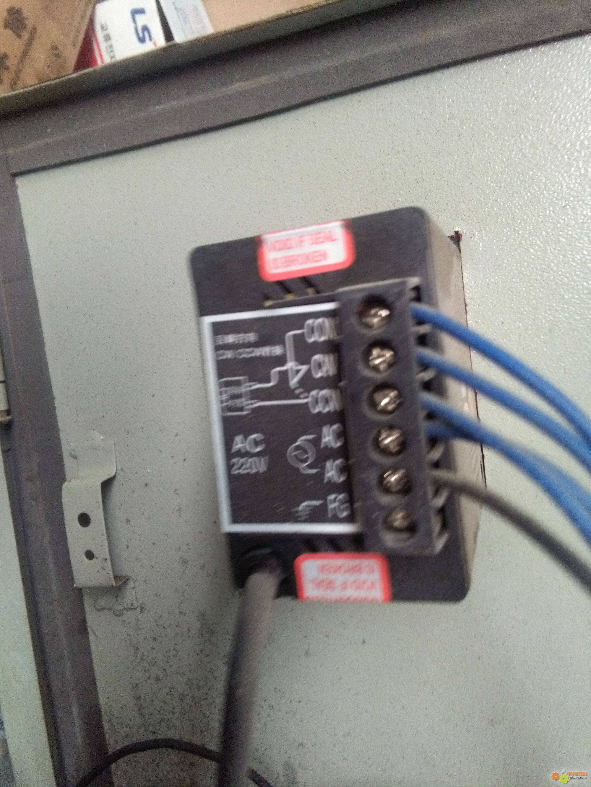

电控箱里还有什么硬件?
调速电位器换成电动的电位器;

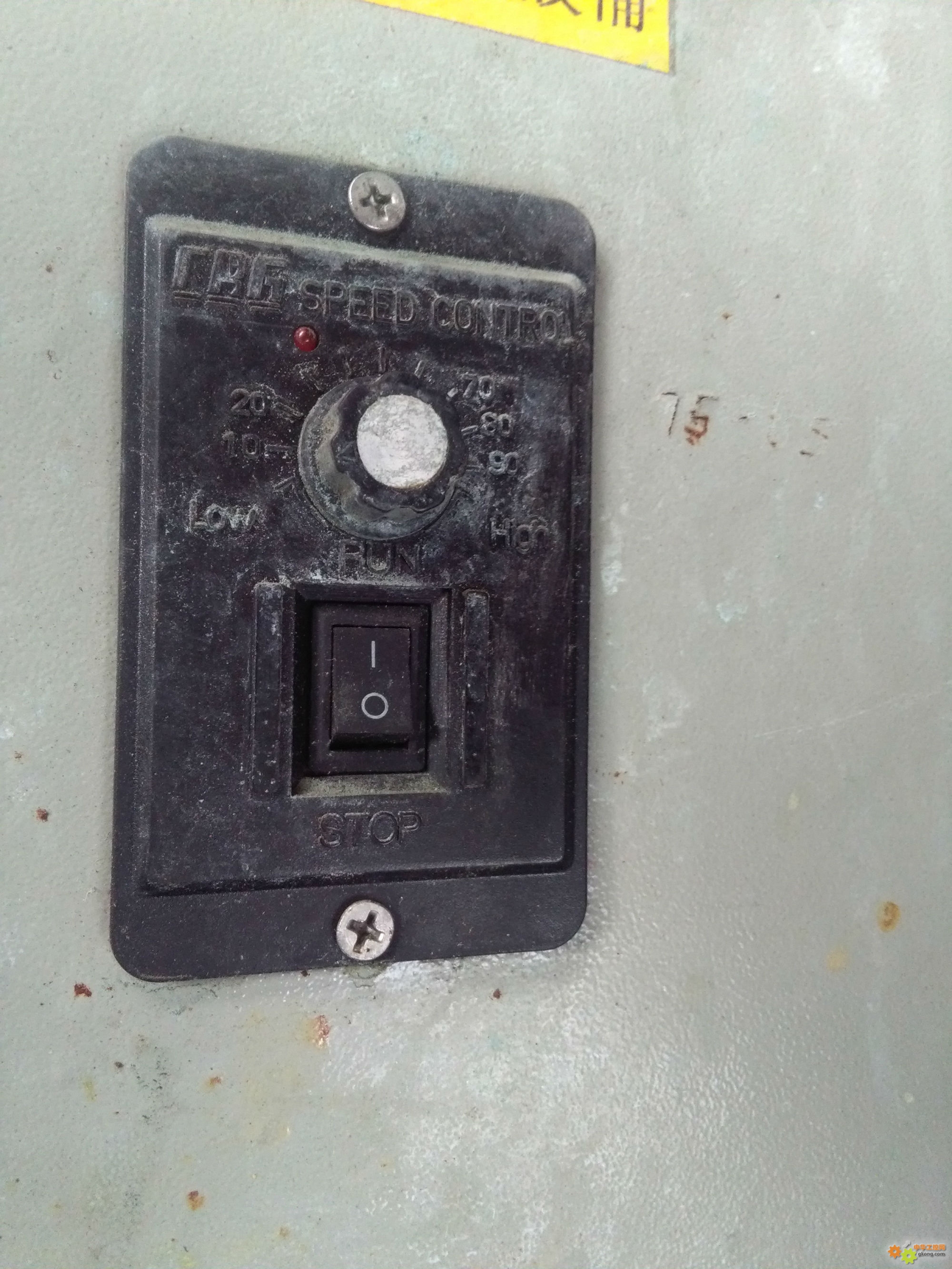

这个你要考虑用分级固定速度,用继电器切换固定电阻值代替电位器手动调速

换成电动电位器应该是最经济的了

又要马儿长得好又要马儿不吃草。电阻分级效率必定很低,上调压器还不如上个小变频器。

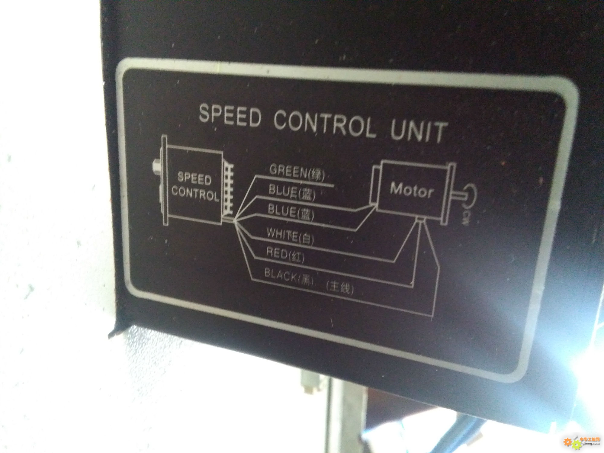

本来就是一个单相电容运转的交流手动调速马达,想改自动调速?去改动手动调速器内部?大卸八块来焊接内部的电子元件,肯定是行不通的,弄不好直接搞报废调速器,老板知道肯定要大发雷霆,要你赔偿损坏的调速器,搞不好你的饭碗也保不住了。
不用花费金钱的设备技术改造,还真是想象不出来的。
