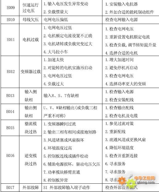

百度里有说明书,竞然没有E011
+5

发表于:2015/11/4 22:39:52
E012就是E011,后面有两个E015:
12273
453414193
文章数:1547
年度积分:187
历史总积分:12273
注册时间:2010/10/23
发表于:2015/11/4 23:23:48
应该就是E012是E011

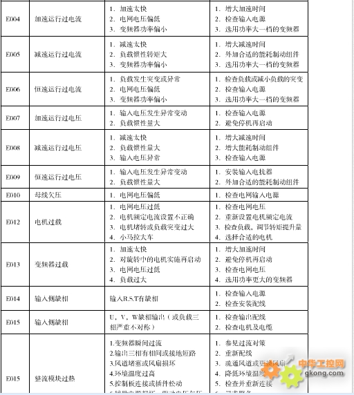

怎么和沃森电气(深圳)有限公司的变频器故障代码一样?帖牌的吗?

看到楼上的图,还真有这种可能。
24523
zzn6737
文章数:11989
历史总积分:24523
注册时间:2006/9/18
发表于:2015/11/5 8:04:28
硬件一样,披上不同的外衣,可以卖不同的价钱,会越来越常见了。
