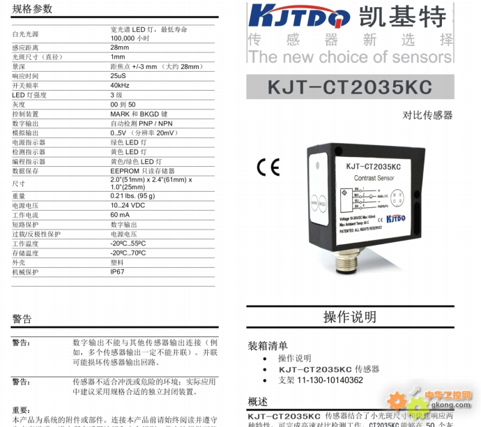

我想做一个色彩分析仪,只要能区别七种不同颜色就好。那传感器用三个硅光电池,前面加个三原色的滤波片就可以了么?还是有更好的传感器?我这样设计传感器部分会比较占体积。希望有更好的设计思路

如果想要体积小 可以考虑下 用光纤检查头与放大比较分析电路 拆分

颜色传感器是基本也可以用色差的方式分析

发表于:2017/7/4 16:58:24
颜色传感器
