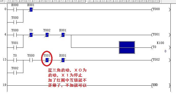

各位大神帮我看看这个星三角启动程序有什么地方需要改进的?

加了红圈中互锁不正常,可能是因为,T0接通时Y1常闭点是断开的,而Y1断开时(其常闭点接通)、T0也断开了。

y1加到下一行Y2后面。

用在实际线路还 不行,不够完善。

4 那段的T0放到y1前面,
这样t时间到的时候t保持闭合,y1断开
下一周期t0能保持闭合,y1复位,y2得电自锁,
y2自锁后,才把t0线圈断开。

后两个停止可以不用啊。

知道PLC的工作原理就有答案了。

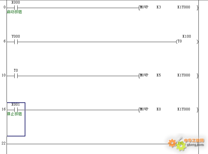

用传送指令简单明了

Y2是角输出吗,星角启动时最后是Y0Y2同时输出的

上班没事给你补个图
